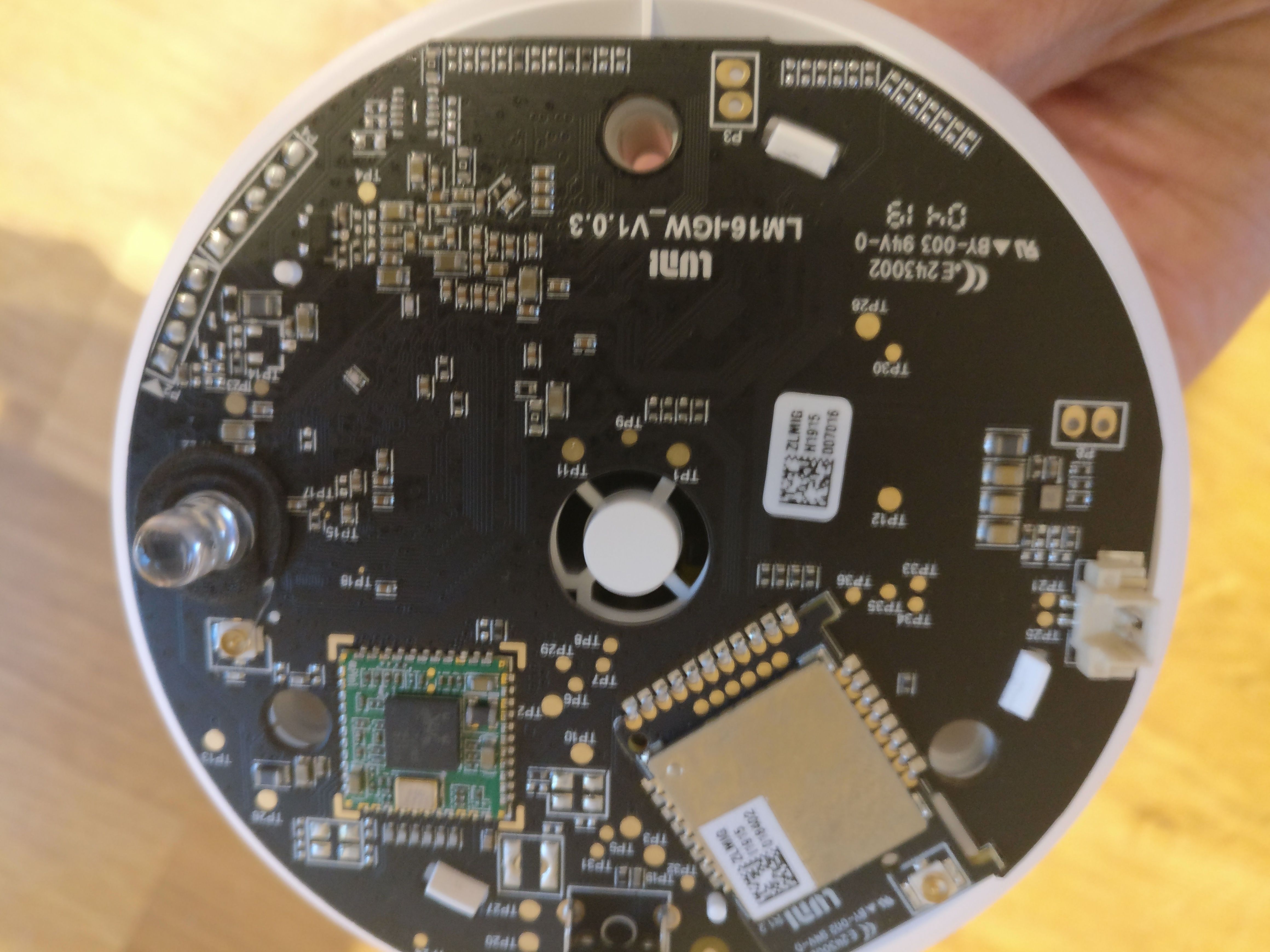

    Besteht irgendwie die Möglichkeit diese Version in iobroker einzubinden. Für mich wäre ein flaschen auch kein problem da ich einen FTDI Adapter besitze.
    Anbei ein paar Bilder!!!!

      Moin. Genau den habe ich auch. Wollte gerade die Lötarbeiten für den FTDI starten und da sehe ich, dass die Platine anders aussieht als in den Workaround Anleitungen.
      Hast du es denn hinbekommen? Wenn ja wo liegen denn dort die GND RX und TX Punkte?

            BlueMahib
            @Vocaris
            https://community.openhab.org/t/solved-openhab2-xiaomi-mi-gateway-does-not-respond/52963/188
            Hier wird die UART Belegung anhand PCB Version LM16_IGW_v1.0.3 gezeigt.
            Beste Grüße
            BlueMahib
            crunchipC V 2 Antworten Letzte Antwort
