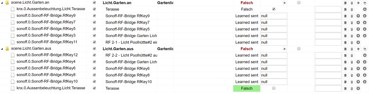

                      Hi, zunächst hat das alles geklappt.
                      Nachdem mir klar geworden ist wie das in IOBROKER ansteuerbar wird hab ich mir zwei Szenen gebaut.
                      Eine schaltet mir 4 Funksteckdosen im Garten ein. und eine Schalte mir diese wieder aus.
                      Da ich zunächst keine Zeitverzögerung für das senden der Codes definiert hatte, gib immer nur eine Steckdose AN, bzw eine andere AUS.
                      Als ich dann eine Zeitverzögerung von 2000ms eingestellt hatte, hat es ohne Probleme funktioniert.
                      Jetzt konnte ich sogar die Reihenfolge einstellen und hab nun eine Art Lauflicht programmiert.
                      Sieht lustig aus wenn man das vom Dachfenster aus sieht :-)
                      Bas ich beim testen nun festgestellt habe, damit kann man ja dolle Sachen konstruieren.
                      Z.B. kann ich mit einer RF Fernbedienung nun auch alle anderen Objekte im IOBROKER ansteuern.
                      Damit ergeben sich nun neue Möglichkeiten. So kann ich nun eine Szene in IOBROKER mit einem handelsüblichen Schlüsselbundsender verknüpfen :-)
