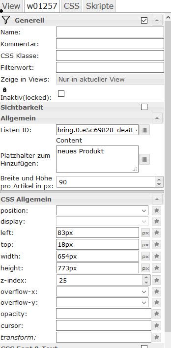

    • totocotonioT totocotonio
      Mehr habe ich nicht oder was meint ihr
      foxriver76F Offline
      foxriver76F Offline
      foxriver76
      @totocotonio Bei der Listen ID muss hinten .content weg

        NegaleinN Offline
        NegaleinN Offline
        Negalein
        @totocotonio sagte in Bring zeigt in der VIS nichts mehr:
        Mein Bring ist leer.
        Alles versucht , nichts geht in der Anzeige.
        Zeig mal Screenshots der Einstellungen vom Widget.
        @foxriver76 wird sich sicher auch bald hier melden.

            foxriver76F Offline
            foxriver76F Offline
            foxriver76
            schrieb am zuletzt editiert von foxriver76
            @Negalein sagte in Bring zeigt in der VIS nichts mehr:
            Klingt nach dem .content Problem. Zeig die Einstellungen am besten.

            • totocotonioT Offline
              totocotonio
              schrieb am zuletzt editiert von totocotonio
              Gruß Totocotonio
              Bin noch Anfänger in Sachen IO-Broker und lerne gerne dazu. :P
              foxriver76F 1 Antwort Letzte Antwort
                foxriver76F Offline
                foxriver76F Offline
                foxriver76
                  totocotonio
                  Jaaaaaaaaaaaa 🤘
                  Das wars.
                  Vielen Dank für die schnelle Antwort👍
