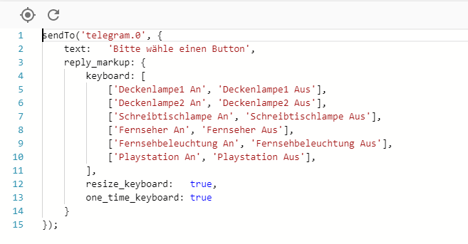

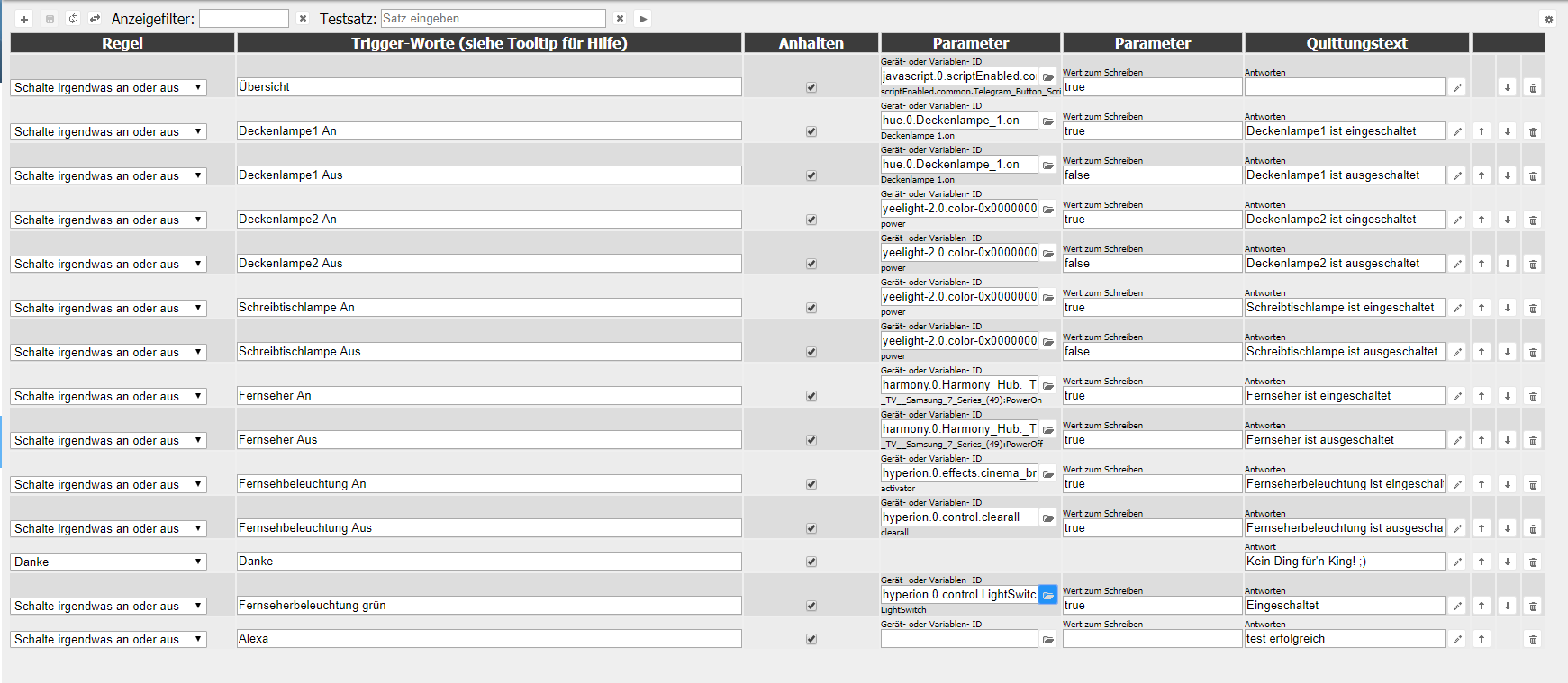

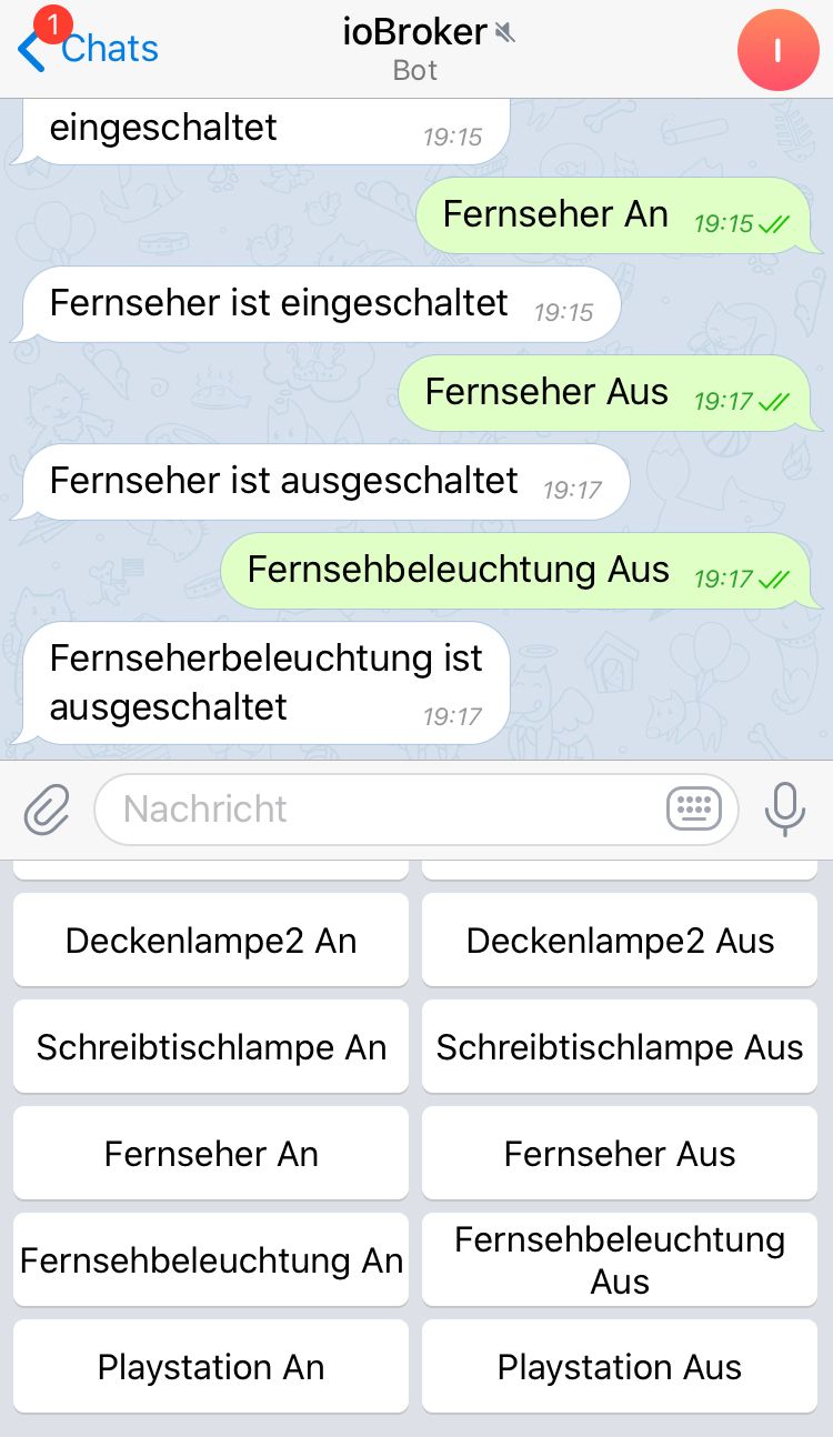

    Ich habe in den text2command mehrere Regeln für meine Lichter (Yeelights und Hues) erstellt und für meinen Fernseher, sowie meiner Playstation. Nun wollte ich die Playstation Regeln wieder löschen und habe das auch getan aber leider erscheinen die Regeln für die Playstation weiterhin in meiner Telegram App auf dem iPhone. Habe bereits versucht den Bot neu zu starten, alte Versionen von dem Telegram Adapter und dem text2command Adapter zu installieren und Telegram komplett zu löschen. Leider erscheinen auch neue Regeln nicht mehr in der App. Die Regeln für meine Lampen funktionieren einwandfrei.

      hast du in deiner Telegram App Buttons, die deine Regeln widerspiegeln? Dann hast du sie vermutlich mit einem Skript an deine App geschickt. Wenn du Regel änderst, so muss in deinem Skript auch der Button entfernt werden und erneut gesendet werden.
      Sollte dies nicht der Fehler sein, so sei doch so lieb und lade ein Paar Screenshots bzw. Codeschnipsel hoch (App, Text2Command, Skript, etc.)

        Ah ja ich habe meinen Fehler selbst entdeckt.
        Aber für alle anderen die auch das Problem haben nochmal die Erklärung. Ich hatte ein Skript aktiv, dass meine Befehle von text2command an meine Telegram App sendet. Ich hatte nur vergessen das Skript anzupassen und deswegen hatte er auch die Buttons in der Telegram App nicht aktualisiert.
