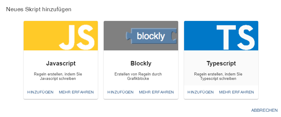

        Ich kann dir zwar nicht direkt bzgl. deines Fehlerbildes helfen, aber womöglich eine kleine Erläuterung zu Typescript geben.
        Wenn Du ein neues Script anlegen möchstest hast Du folgende Auswahl:
        Typescript gehört also zum Standarumfang vom javascript Adapter
        AlCalzoneA 1 Antwort Letzte Antwort

          @Smartin
