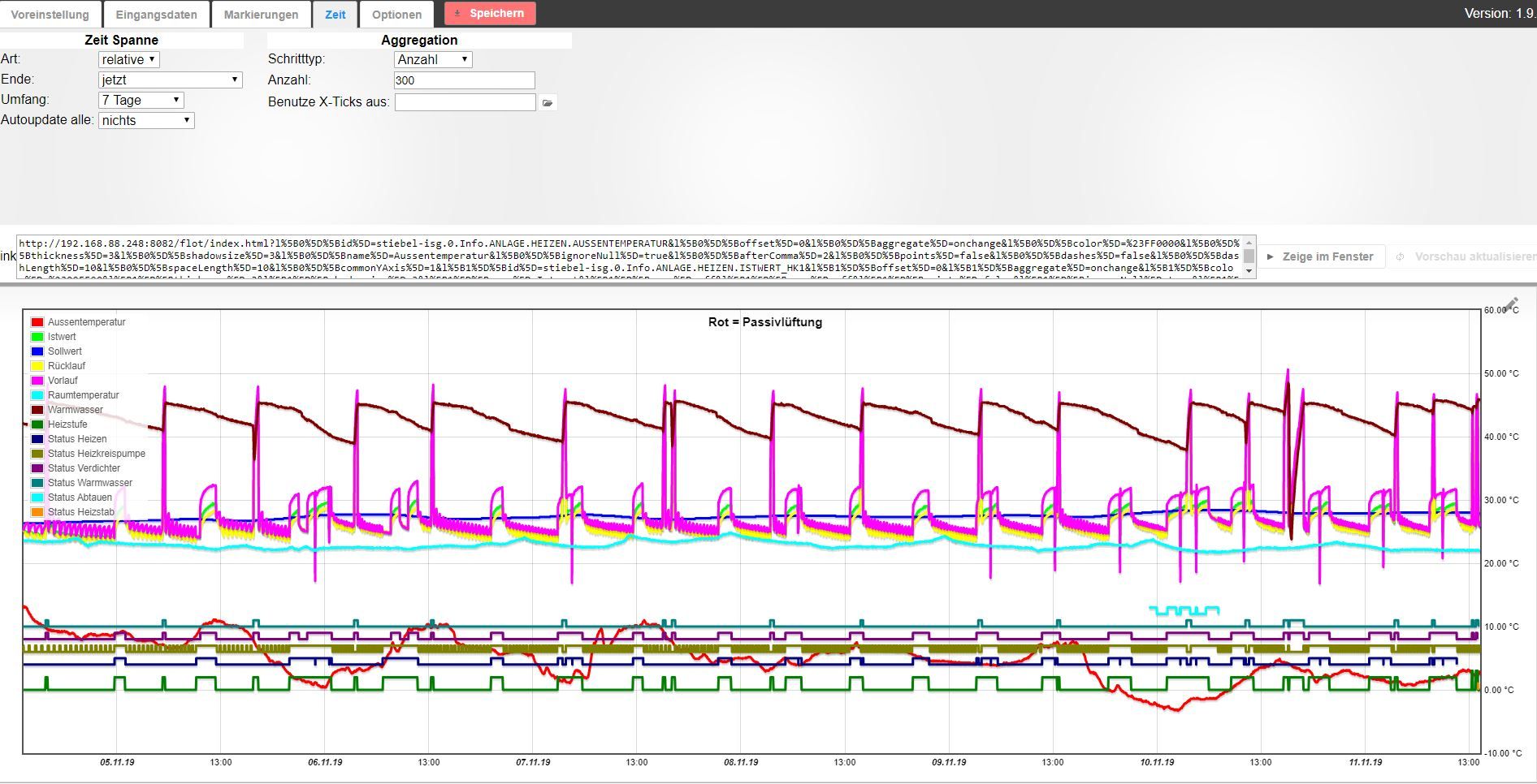

    ich habe beim Flot das Problem das keine Daten angezeigt werden wenn ich ein bestimmtes Datum eingebe.
    Beispiel:
    Ich logge schon das ganze Jahr meine Heizung.
    Gebe ich jetzt z.B. die Spanne der letzten 7 Tage ein kommt die Anzeige einwandfrei:
    Gebe ich aber jetzt die Anzeige von Vorgestern, also von 09.11.2019 01:00 bis 10.11.2019 01:00 Uhr ein, dann kommen keine Daten:
    Völlig egal was ich für ein Datum eingebe, es kommen keine Daten.
    Kann mir hier wer helfen?
    Danke im Voraus.

      @nik82
      Bei mir werden nur dann keine Charts bei festem Datum angezeigt, wenn unter Eingangsdaten als Art "bei Änderung" ausgewählt ist.

        Perfekt, das wars, jetzt geht auch Zoom und Schieben! Dickes Dankeschön für die schnelle Hilfe.
