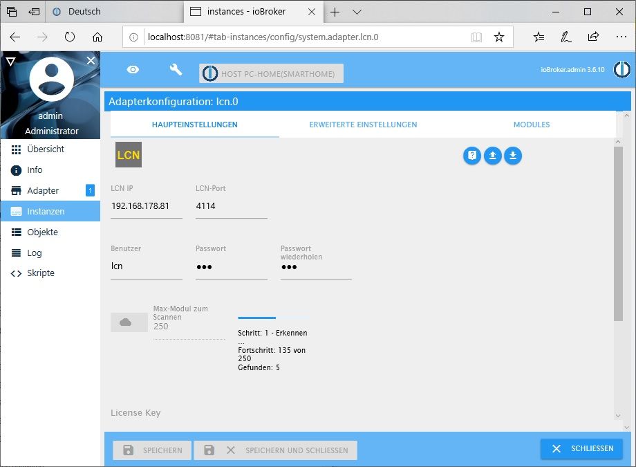

    auch ich experimentiere schon Tage mit dem LCN-Adapter herum. Leider.
    Jetzt ist es mir gelungen, dass die LCN-Instanz läuft.
    Bin also zum scannen der Module bereit. Außer, dass ich keinen License-Key eingeben kann,
    weil ich ein LCN- PKE Ethernet-Koppelmodul mit integrierte PCHK-Software verwende.
    Dieses Koppelmodul hat 2 fest eingetragene Lizenzen, mit dem ichzwei gleichzeitige Verbindungen
    zum LCN-Bus herstellen kann. Eine extra Lizenznummer gibt es dafür nicht.
    Wird wohl auch bei ioBroker nicht benötigt, da der LCN-Adapter ja grün zeigt. Also korrekt verbunden.

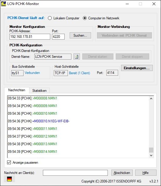

    Also fang ich mal mit dem scannen der Module an. Gleichzeitig beim scannen der Module lasse ich
    auf der LCN-Seiten den LCN-PCHK-Monitor mitlaufen.
    Laut Anzeige werden 5 Module gefunden. Was auch richtig ist.
    Auch der LCN-PCHK-Monitor zeigt die gefundenen Module an.
    Nach dem scannen der Module, läuft beim LCN-Adapter Schritt 2 ab. "Info lesen"
    Bei Fortschritt 50 von 250 ist dieser Vorgang erledigt.
    Warum nur 50 von 250 da steht, weiß ich auch nicht, Liegt es an den 5 erkannten Modulen?

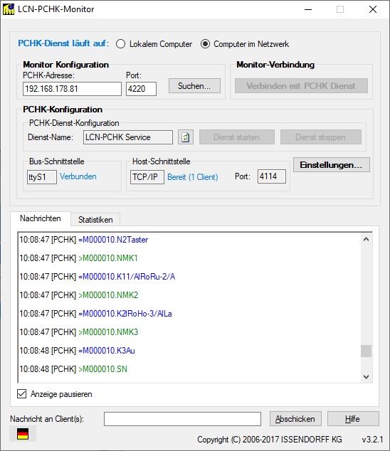

    Auch der LCN-PCHK-Monitor zeigt mir das Auslesen der Infos zu den einzelnen LCN-Modulen an.
    Wie ich an den LCN-Modulnummern (M000010) erkennen kann, werden alle Module ausgelesen.
    Das sind die letzten Einträge im LCN-PCHK-Monitor.

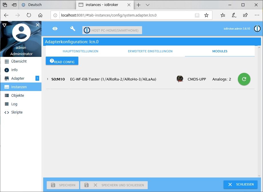

    Wenn ich jetzt in der ioBroker Adapterkonfiguration auf "Modules" gehe, bekomme ich nur ein
    gefundenes LCN-Modul angezeigt.
    Der Scan zeigte mir aber 5 gefundene Module an.
    Meine große Frage ist nun, woran liegt es?
    Liegt es an dem fehlenden Eintrag im License-Key?
    Aber ich glaube nicht. Ich konnte ja auf den LCN-Bus zugreifen,
    sonst wäre doch überhaupt kein Scan ausgeführt worden.
    Oder liegt es daran, dass ich meinen LCN-Modulen eine ID in 10er-Schritten
    (M10, M20, M30, M40, M50) vergeben habe.
    Im LCN-PCHK-Monitor konnte ich ja verfolgen, dass jede Modul-Nummer,
    angefangen von M000001 bis M000250 eingelesen wurde.
    Ist es für ioBroker schon beim scannen der LCN-Module so,
    dass ioBroker die ersten 10 Modulnummern (M000001 bis M000010)
    als vorhandene LCN-Module ansieht, egal ob sich hinter der Modul-Nummer
    ein physikalisches Modul befindet, oder nicht?

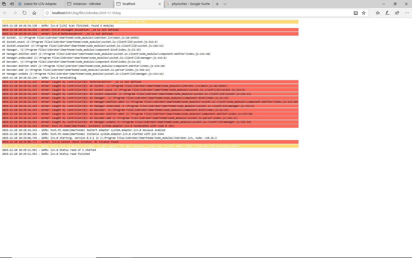

    Hier zum Schluss noch die Log-Einträge im ioBroker.

        MatthiasUlrich
        Hi welche Version des Adapters hast du installiert?
        Ich hab die 6.3 die funktioniert.
        Die PCHK Lizenz ist nur für die PCHK.
        Du brauchst für 5 Module keine Lizenz.
