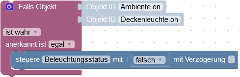

    ich habe folgendes Problem.
    Ich habe mir einen Datenpunkt Beleuchtungsstatus erstellt.
    Wollte es mit Blockly machen.
    Der soll auf FALSE springen wenn Lampe 1 ODER Lampe 2 ODER Lampe 3 an ist sonst auf TRUE
    Das mit dem FALSE habe ich schon.
    aber wie mache ich das er auf TRUE springt wenn keine der Lampen an ist?
    Ich finde das Else nirgends.
    Danke im Voraus
    LG Martin

      crunchipC Offline
      crunchipC Offline
      crunchip
      @kaiserm neben dem false, das Zahnrad
      • K Offline
        K Offline
        kaiserm
        schrieb am zuletzt editiert von kaiserm
        Ich finde kein Zahnrad

          dslraserD Offline
          dslraserD Offline
          dslraser
          @kaiserm

          • K Offline
            K Offline
            kaiserm
            Hammer. Danke Dir.
            Die Blöcke hätte ich wohl nie gefunden.
            Der Datenpunkt wird nun nach Wunsch geändert.
            Macht es was aus wenn der Datenpunkt zwar gesetzt wird, sch die Fareb aber immer wieder auf rot ändert?
            LG Martin

              dslraserD Offline
              dslraserD Offline
              dslraser
              @kaiserm sagte in Datenpunkt mit Script ändern?:
              Ich weiß ja nicht was Du mit Deinem Blockly vor hast, aber oben hast Du als Trigger .on
              Diese DP haben mit der Farbe nichts zu tun.
              • K Offline
                K Offline
                kaiserm
                Funktioniert perfekt. Danke Dir.
