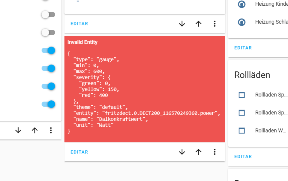

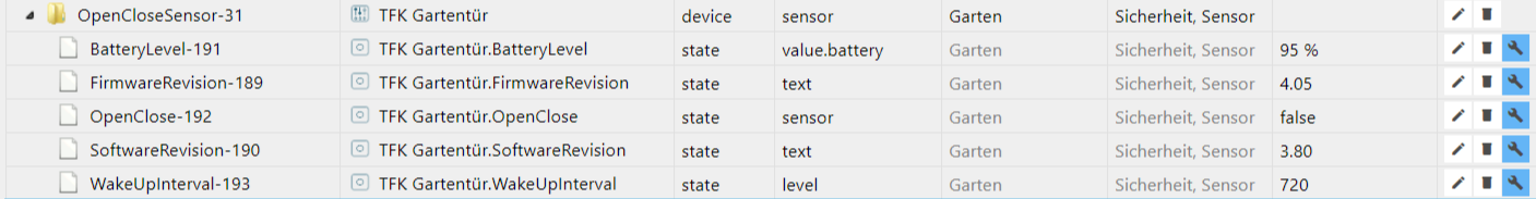

    ich stell mich gerade etwas mit den Grundlagen an.... (für ein Tutorial dazu bin ich jederzeit dankbar). Ich will in Lovelace eine Oberfläche zusammen bauen, aber finde nie richtige ID der Aktoren / Sensoren:
    Egal was ich probiere, der Sensor ist nie zu finden (auch nicht nach einem Neustart des Adapters):

      @Matthias321 Ich schätze, du willst den Datenpunkt OpenClose-192 ansteuern. Also klicke mal in dieser Zeile auf den Bleistift, wechsle auf den Reiter "Raw" und kopiere dir den Text, der hinter _id steht:
          "_id": "diesen.text.kopieren.ohne.anführungszeichen",
          // viel mehr zeug
      Das ist deine Datenpunkt-ID.
      Alternativ ergibt sich die ID auch aus der Baumstruktur. Ein Datenpunkt, der wie folgt in der Struktur steht:
      mein-adapter
      -- 0
         -- device-name
            -- dp-name
      Hat die ID mein-adapter.0.device-name.dp-name.

        Ja, genau - super. Danke, die Information ist schnonmal gold Wert!
        ...allerdings funktionieren die IDs trotz Freigabe in Lovelace nicht :-(
