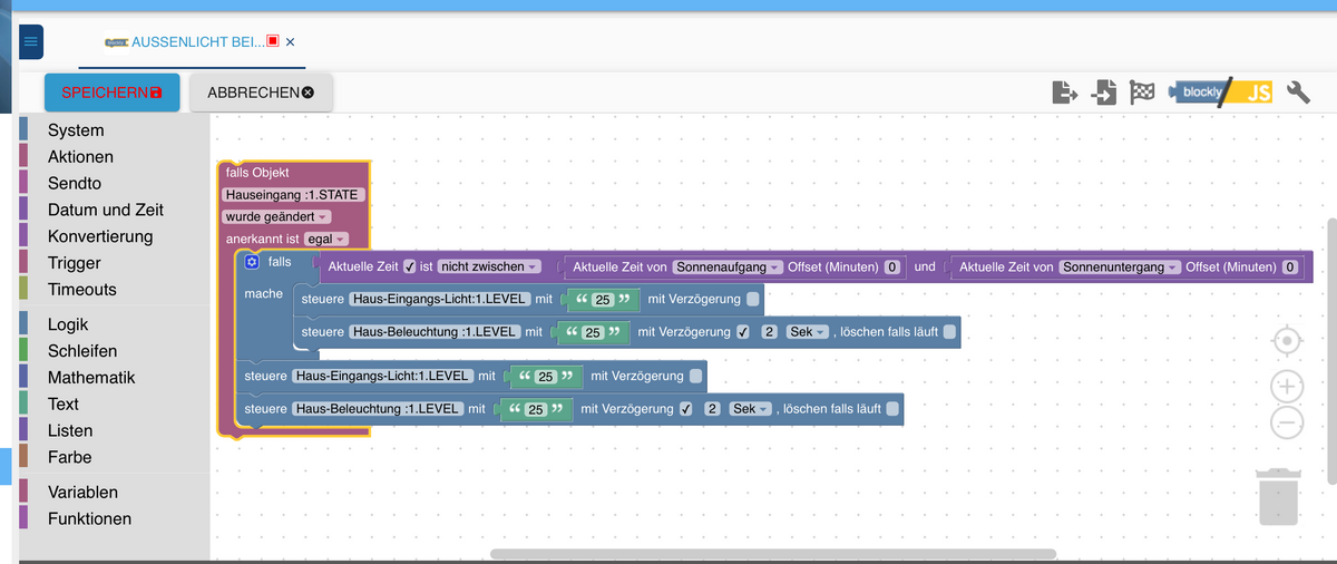

                Mit freundlichen Grüßen

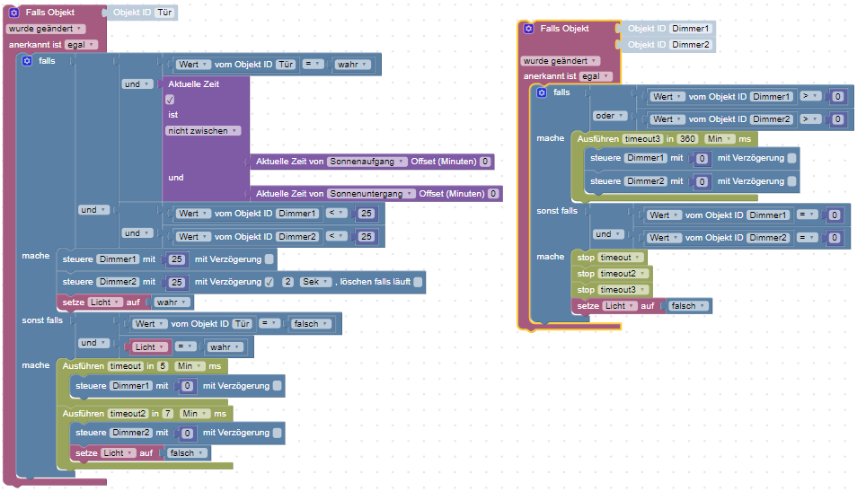

                  @icematze
                  so wie dein Blockly aufgebaut ist:
                  • schaltet entweder nichts (da Du "25" als "Text" und nicht als "Zahl" übergibst
                  • würde unabhängig von der Uhrzeit
                  • bei jedem öffnen und schließen der Tür, das Licht eingeschaltet werden
                  Vielleicht funktioniert das folgende bei dir?!
                  <block xmlns="http://www.w3.org/1999/xhtml" type="on_ext" id="v%2J!U|u-L7pt^j6(=(v" x="387.36" y="-112.2">
                   <value name="OID0">
                     <shadow type="field_oid" id="c`wQcw1ju?8?rh(#Qc!/">
                       <field name="oid">Test.0.Dimmer1</field>
                     </shadow>
                   </value>
                   <value name="OID1">
                     <shadow type="field_oid" id="AIVF@c|*Z,/T)dbJ2EK?">
                       <field name="oid">Test.0.Dimmer2</field>
                     </shadow>
                   </value>
                   <statement name="STATEMENT">
                     <block type="controls_if" id="_gk2[7$G/FQXafED1}5g">
                       <value name="IF0">
                         <block type="logic_operation" id="-+kPAZ`d{zi}~k*G2d6=" inline="false">
                           <field name="OP">OR</field>
                           <value name="A">
                             <block type="logic_compare" id="[YIl|Jv!Z5*3dW!WdODx">
                               <field name="OP">GT</field>
                               <value name="A">
                                 <block type="get_value" id="?_XGG)`x9dH4.Z6m9]]+">
                                   <field name="OID">Test.0.Dimmer1</field>
                                 </block>
                               </value>
                               <value name="B">
                                 <block type="math_number" id="Z7Mp@2m+z|Oo1A^AIo@D">
                                   <field name="NUM">0</field>
                                 </block>
                               </value>
                             </block>
                           </value>
                           <value name="B">
                             <block type="logic_compare" id="n1*OFQ4EP6kKta;]%tlS">
                               <value name="A">
                                 <block type="get_value" id="gm_1^XPbG6UE^zU@k~Hs">
                                   <field name="OID">Test.0.Dimmer2</field>
                                 </block>
                               </value>
                               <value name="B">
                                 <block type="math_number" id="0Yu^{Z`PJetlI#]j5dsG">
                                 </block>
                               </value>
                             </block>
                           </value>
                         </block>
                       </value>
                       <statement name="DO0">
                         <block type="timeouts_settimeout" id="+id]oR*,KX1)ek9O+;hU">
                           <field name="NAME">timeout3</field>
                           <field name="DELAY">360</field>
                           <field name="UNIT">min</field>
                             <block type="control" id="whK)!RBp[Az;0cNBU9B%">
                               <mutation delay_input="false"></mutation>
                               <value name="VALUE">
                                 <block type="math_number" id="gEtibex-`D!];!zEO,jZ">
                                 </block>
                               </value>
                               <next>
                                 <block type="control" id="Mc}vcHUq70VJfvxWQp;F">
                                     <block type="math_number" id="8G[Z?Vo7ZrO}kHvCxK9]">
                                     </block>
                                   </value>
                                 </block>
                               </next>
                             </block>
                           </statement>
                         </block>
                       </statement>
                       <value name="IF1">
                         <block type="logic_operation" id="a}46:YY{3+ddrl?a:)G," inline="false">
                           <field name="OP">AND</field>
                           <value name="A">
                             <block type="logic_compare" id="%l{ULC.xbHZFIf*6@S^G">
                               <field name="OP">EQ</field>
                               <value name="A">
                                 <block type="get_value" id="[HYD`(6EHz!X`,^bT}$b">
                                 </block>
                               </value>
                               <value name="B">
                                 <block type="math_number" id="=5bW+/w5@d{cgzuM3ZFV">
                                 </block>
                               </value>
                             </block>
                           </value>
                           <value name="B">
                             <block type="logic_compare" id="K6jhe_Uto5eJk.s*9GrU">
                               <value name="A">
                                 <block type="get_value" id="AAA^BqL0i-C^Y0@nE/o|">
                                 </block>
                               </value>
                               <value name="B">
                                 <block type="math_number" id="Z_/mY6Aa}|XjK3ZoQuO)">
                                 </block>
                               </value>
                             </block>
                           </value>
                         </block>
                       </value>
                       <statement name="DO1">
                         <block type="timeouts_cleartimeout" id="K_#94LdHOt,(p_JeYU0%">
                           <next>
                             <block type="timeouts_cleartimeout" id="3/`Fr@Z6bz5B:WQ$G:/[">
                               <field name="NAME">timeout2</field>
                               <next>
                                 <block type="timeouts_cleartimeout" id="3.[$XDB0]GJU-~*c#%`k">
                                   <next>
                                     <block type="variables_set" id="8EXFDY4{l4^Fl:s[I)Dw">
                                       <field name="VAR" id="aRXI?~-?:]0.ZJih3f-|" variabletype="">Licht</field>
                                         <block type="logic_boolean" id="}+G0k%W1Qu/re(.S.3`|">
                                         </block>
                                       </value>
                                     </block>
                                   </next>
                                 </block>
                               </next>
                             </block>
                           </next>
                         </block>
                       </statement>
                     </block>
                   </statement>
                  </block>

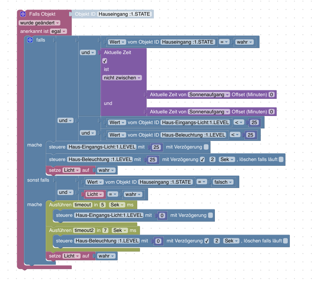

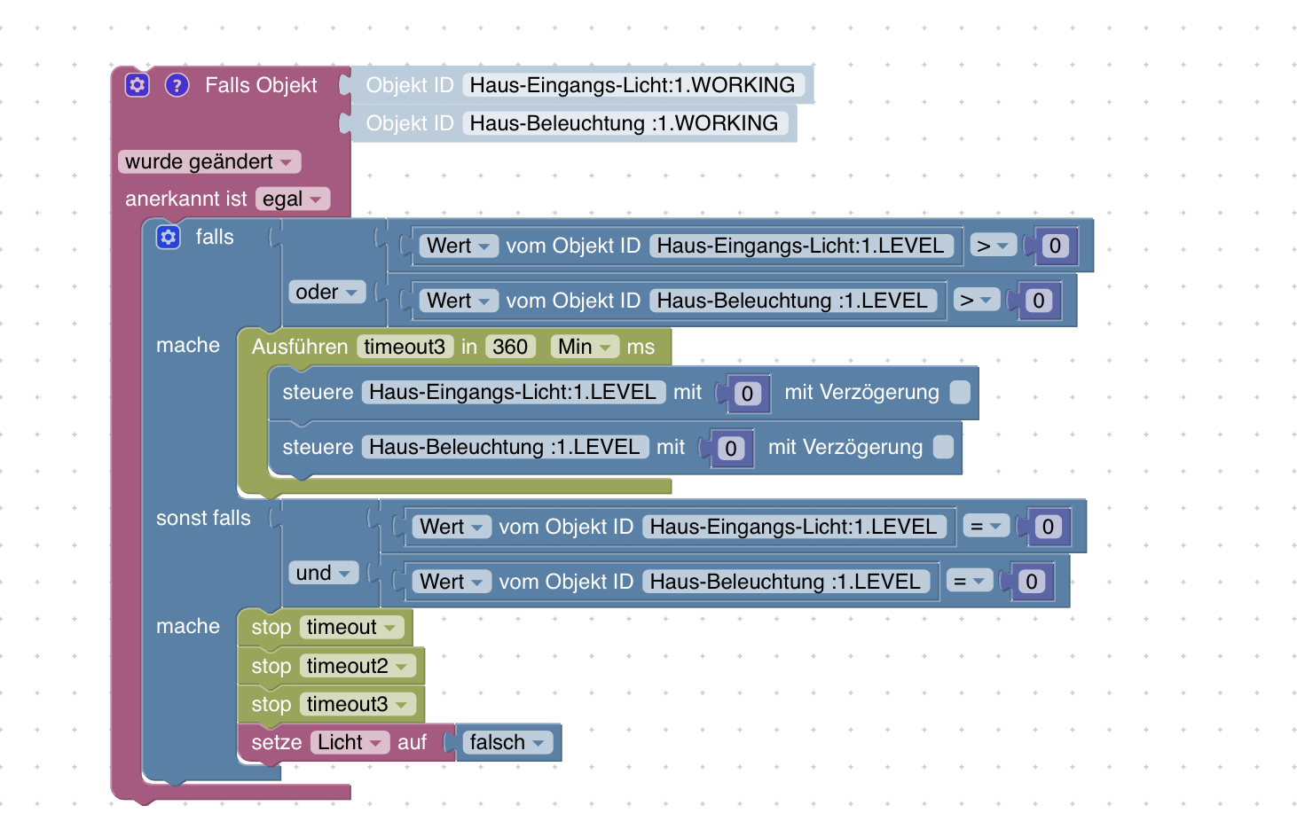

                  • I Offline
                    I Offline
                    icematze
                    Erstmal vielen vielen Dank für deine Mühe BBTown.
                    Ich habe das Blockly nach gebaut.
                    Wenn es Tag ist geht das Licht aber trotzdem ganz kurz an und wieder aus.
                    Und wenn ich das Licht per Dimmer heller mache, geht es trotzdem nach meiner vorgegeben Zeit aus.
                    Ich weiß leider nicht welche ID vom Dimmer ich oben bei den zweiten Blockly auswählen soll.
                    Zweige mal beide Blockly .. vielleicht habe ich ja auch ein Fehler gemacht.Bildschirmfoto 2019-11-07 um 19.25.08.png Bildschirmfoto 2019-11-07 um 19.25.47.png
                    Vielen Danke
                    Gruß Matze
                    BBTownB CKMartensC 2 Antworten Letzte Antwort

                      @icematze
                      Im ersten Script muss der letzte Eintrag "Licht = falsch" lauten
                      Die Timeouts in Sekunden statt Minuten ist sicher nur zum Testen, oder?
                      Beim zweiten Script würde ich annehmen wollen, dass Du hier auch auf "Level" und nicht auf "Working" triggern solltest
                          Vielen Danke
                          Gruß Matze
