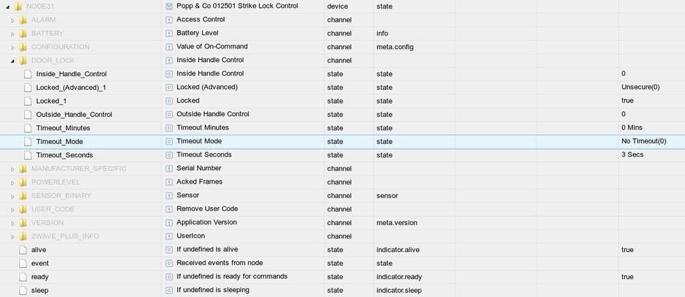

            Ich muss das Thema mit dem POPP strike lock noch mal aufgreifen, da ich mir das zugelegt habe und nicht richtig zum laufen bringe.
            Die Inklusion im secure mode klappt anscheinend ohne Probleme, allerdings sehen meine Objekte etwas anders aus, als es oben "jolic" dargestellt hat.
            Bei mir läuft iobroker als docker container auf einem raspberry pi 3 mit openzwave 1.6.989 was automatisch installiert wird, wenn man in der docker-compose.yml Datei "ZWAVE=true" setzt.
            Ich habe den lock erst mal nur mit einer 9 Volt Batterie mit Strom versorgt, kann aber über das Objekt "Locked_1" das Relais nicht schalten.
            Auch andere Konfigurationsparameter kann ich nicht setzen/ändern (z.B. "Automatically switch off after").
            Hier mal der Ausschnitt aus meinen "strike lock" Objekten:
            Wenn jemand eine Idee hat was ich falsch mache oder was für Infos noch benötigt werden?
            Vielen Dank!
