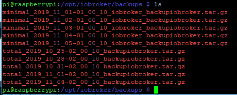

                @MyzerAT
                cd /opt/iobroker/backups
                starte den Backup mal über den backitup Adapter.
                Beobachte den output, ob da Fehler auftreten, oder das Backup durchläuft.
                Wenn es korrekt läuft, sieht der Ordner aus wie in meinem Screenshot.
                Anschliessend wird der FTP Transfer angeschmissen und die Datei auf das NAS kopiert.

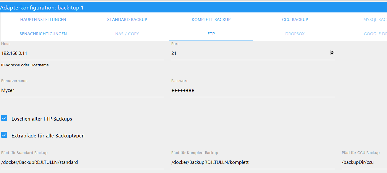

                        MyzerATM Offline
                        MyzerAT
                        habe jetzt mal die Backitup.1 Instanz gelöscht und neu installiert und nochmals ein Minimalbackup ausgeführt, wieder nichts

                          H Offline
                          H Offline
                          HeliosFan
                          @MyzerAT
                          welche Nodejs Version verwendest Du. Laut Log v 8.16
                          Hast Du mal einUpdate auf die aktuellste Version gemacht ?
                          Und was verbirgt sich hinter "Host:meinedomain.eu" ?
                          Wo wird das aufgelöst ? Hast Du auf der Synology einen DNS Server laufen ?
                          Ersetze das versuchweise mal mit der IP Adresse.
                          MyzerATM 1 Antwort Letzte Antwort
                          • H HeliosFan
                            @MyzerAT
                            MyzerATM Offline
                            MyzerATM Offline
                            MyzerAT
                            schrieb am zuletzt editiert von MyzerAT
                            @HeliosFan
                            nein habe noch kein Update gemacht vom Nodejs, auf den anderen beiden funktioniert es ja auch mit Backitup! Irgend wie habe ich Bammel vorm Updaten, ist ein Master Slave Slave System
                            habe den Text zuvor vom Backituplog mit Notepad++ ersetzt, da das Passwort und Domain im Klartext drinnen stand, habe eine eigene Domain, also brauche ich kein DynDNS.
                            lg Rudi
                            Node 22.23.0
                            Nodejs 22.23.0
                            npm 10.9.8
                            js-controller 7.2.2
                            H 1 Antwort Letzte Antwort
                            • MyzerATM MyzerAT
                              @HeliosFan
                              H Offline
                              H Offline
                              HeliosFan
                              @MyzerAT said in Backitup macht kein Backup für Slave:
                              Ich meinte auch kein DynDNS. Kann der Garten-Raspi die Domäne erreichen per FTP ?
                              Wo wird die DNS der Domäne aufgelöst ? In der LTE Fritzbox ?
                              Versuchs mal über die IP Adresse.

                                habe ich so eingestellt wie du schreibst, das Problem muss aber wo anders liegen, ich kann ja nicht mal ein Lokales Backup machen, auch hier bleibt der Ordner leer ?!
                                cd /opt/iobroker
                                und danach dann ein:
                                sudo iobroker backup
                                lg Rudi
