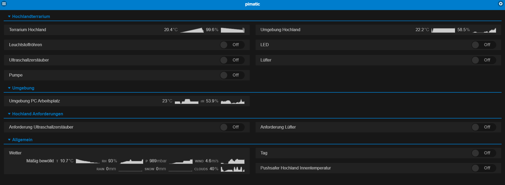

    Aktuelle Situation:
    Zimmer #1
    Der Raspberry mit der SSD läuft in einem Terrariums Unterschrank. Auf diesem werkelt aktuell Pimatic, MQTT Server und FTP Server.
    Aktuell mit einem Breakoutboard auf ein Breadboard verbunden und dort mit einem 433MHz Sender und Empfänger verkabelt. Dazu 2 DHT22 Sensoren mit Wiederständen an Kabeln um die Temperatur im Terrarium vor Ort zu messen und für die Reglung zu nutzen.
    Damit habe ich ein paar Regeln erschaffen welche 5 der Brennstuhl RCR1000N schalten. Diese schalten damit folgende Geräte ein und aus:
    • LED Beleuchtung
    • LSR Beleuchtung
    • Lüfter
    • Ultraschallvernebler
    • Pumpe
    Zimmer #2
    1x ESP8266 NodeMCU V2 mit 2x DHT22 Sensoren und ebenfalls einem Set aus 433MHz Sender und Empfänger.
    Testumgebung:
    Sonoff 433MHz Bridge und ne RCR1000N Steckdose.

    1. Ich bekomme aktuell mit Pimatic nicht den Arduino via USB angesprochen, damit dieser die Aktionen via 433MHz Sender und Empfänger bearbeitet. Gibt es hier eine Möglichkeit dieses mit IOBroker zu realisieren? Und wenn ja wie baue ich so etwas auf?
    2. Wie stelle ich so etwas dann grafisch da? Also Zzustand der Geräte auf einem „Dashboard“ und Grafen wie sich Temperaturen zu Zustände über eine Laufzeit von zwei Jahren oder länger verhält? (siehe Screenshots) Und welche Möglichkeiten habe ich hier und nutzt mal hier am besten.
    3. Kann ich mit IOBroker wie MQTT den einen ESP8266 mit 433MHz Sender dazu bringen Steckdosen vor Ort zu schalten? Was benötige ich dafür an Software und Konfiguration? Und klappt das dann auch mit der Sonoff Bridge vergleichbar?
