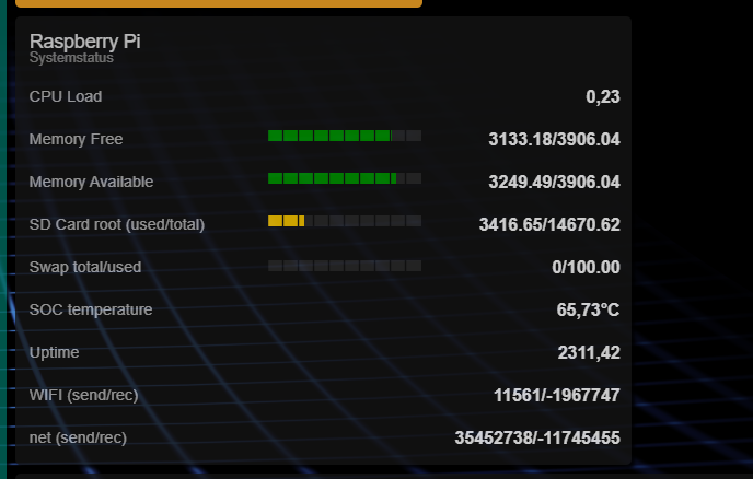

                                        Wollte mal eine Rückmeldung machen.
                                        Habe den Raspberry 4 mit 4 GB und alle Adapter neu installiert und von Hand eingestellt.
                                        Ich habe keine Datenwiederherstellung gemacht!!!
                                        Nun habe ich auf dem Rasp4 noch 3200MB RAM frei bei 17 Prozesse.
                                        Bis jetzt noch keinen Absturz gehabt.
                                        Auch hinter dem Switch läuft IoBroker ohne Störung.
                                        Ich denke der Umstieg auf mehr RAM hat sich gelohnt.
