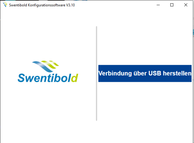

                                      Hallo @Prince3k, @miki
                                      Ich have vor kuzr eine EuroAir180 gekauft und installiert. Es geht um die Version der Maschine mit schon installiertem ByPass, RS485-Schnittstelle, und micro USB Schnittstelle:
                                      https://www.swentibold.com/_files/ugd/cab2d0_dc6cb579ece84272b592bbadf732ffce.pdf
                                      Ich habe von Swentibold das Software gekriegt, um (theoritisch) alle Parameter mit dem Laptop durch den Micro-USB schnittstelle zu lesen:
                                      Leider hat das Software nie eine Verbinding gefunden.
                                      Die Anleitung von @miki ober betrifft diese Version der EuroAir, oder die altere (https://www.swentibold.com/_files/ugd/cab2d0_2890962617614345b1f612810ca182a6.pdf?lang=de) ?
                                      Ich kann das Parameter "Swentibold Menü 4 P90 von 0 auf 1 " gar nicht auf dem Display finden eigentlich, also ich gehe davon aus es sollte immer angeschaltet sein.
                                      Ich werde probieren, durch die RS485 - Schnittstelle und ein Tasmota auf ESP32 mit der Maschinen zuerst zu kommunizieren, und werde mich melden. Wenn es funktionniert werde ich zu einem Raspberry Pi / IoBroker wenden.
