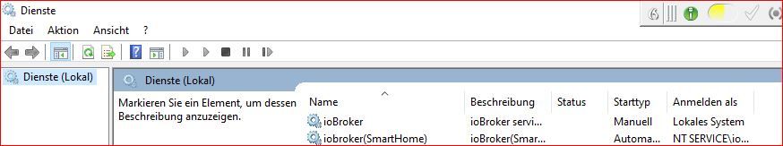

      • W Offline
        W Offline
        wolfpack57
        Moin,
        erst mal danke, für Deine Hilfe!
        Im Prinzip habe ich das so gemacht (denke ich...).
        Im Task Manager sehe ich das Problem, aber in der Dienststeuerung habe ich eingestellt dass der alte „manuell“ startet und der neue „automatisch“.
        Guck:
        Trotzdem habe ich separate Ports vergeben...
        auch das scheint zu funktionieren...
        Es scheint ja auch zu laufen, ich benutze ihn die ganze Zeit...
        aber angezeigt wird: beendet
        StabilostickS 1 Antwort Letzte Antwort

          @wolfpack57
          Was steht denn so in den Logs im Ordner daemon bei der Smarthome-Instanz? Wird der ioBroker-Prozess gestartet? Gibt es Fehlermeldungen? Passen die Startzeiten zusammen mit dem neuen logeinträgen im Ordner Logs?
          • StabilostickS Offline
            Stabilostick
            Dank @wolfpack57 konnten ich zwei Probleme mit dem 1.5.14.b Installer aufdecken.
            1. Wenn mehr als 10MB Logs am Tag auf die Konsole geschrieben werden, beendet sich der Windows Service Wrapper. Der Dienst ist dann beendet aber ioBroker läuft trotzdem weiter. 👍
            2. Bei einer Migration läuft die states-Datenbank auch wenn man den Port im Setup geändert hat immer auf dem Port, der im Quellsystem eingestellt war.
            Ich werde das Setup für neue ioBroker Installationen entsprechend In Kürze anpassen.
