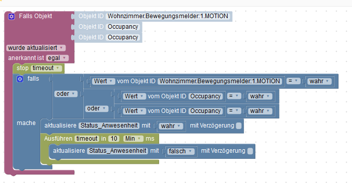

    ich versuche den "Anwesenheitsstatuus" mit Bewegungsmeldern zu realisieren und habe dazu ein Blockly gemacht:
    Sobald einer der Bewegungsmelder anschlägt wird der Datenpunkt "Status_Anwesenheit" auf "wahr" gesetzt und 10 min später auf "falsch", außer er regsitriert wieder eine Bewegung, die Timeout stopt und den Datenpunkt wieder mit "wahr" aktualisiert. Der Datenpunkt wird dann in VIS mit einem Zeitstempel angezeigt. Der Datenpunkt scheint aber nicht bei jeder neuen Erkennung der Bewegung aktualisiert zu werden, aktuell wird in VIS als letzte Bewegungsregistrierung die von 2 Stunden angezeigt, obwohl wir uns definitiv schon mehrmals im Erfassungsbereich der jeweiligen Bewegungsmelder befunden haben.
    Es liegt bestimmt ein Logikfehler bei mir vor, nur welcher ?
    • J Ja.rod

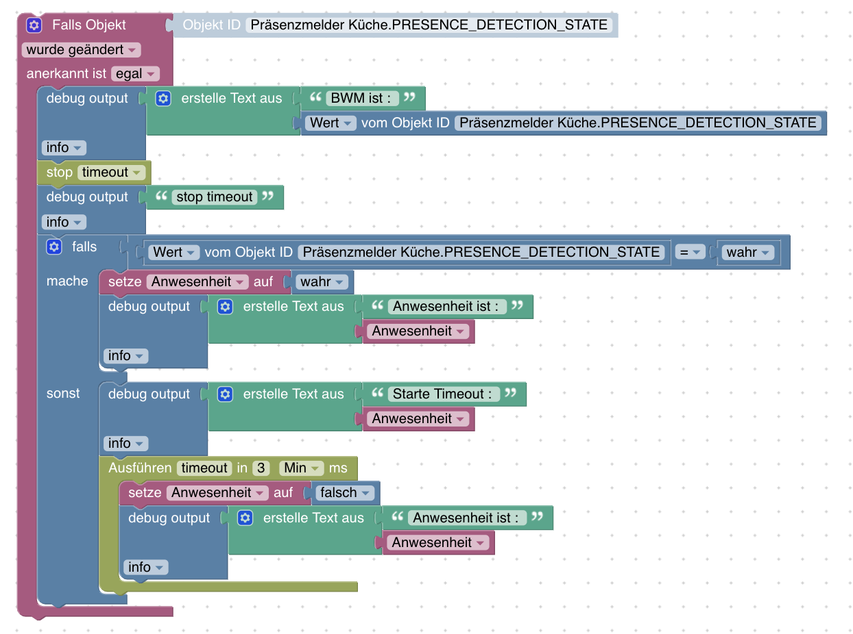

      Moin, Du kannst jeden Schritt selbst überwachen um event. "Fehler" selbst zu finden. Debug Bausteine...
      Hier mal ein Beispiel mit einem Präsenzmelder, geht auch mit mehreren. (Trigger auf wurde geändert)
      Nur ein Vorschlag:
