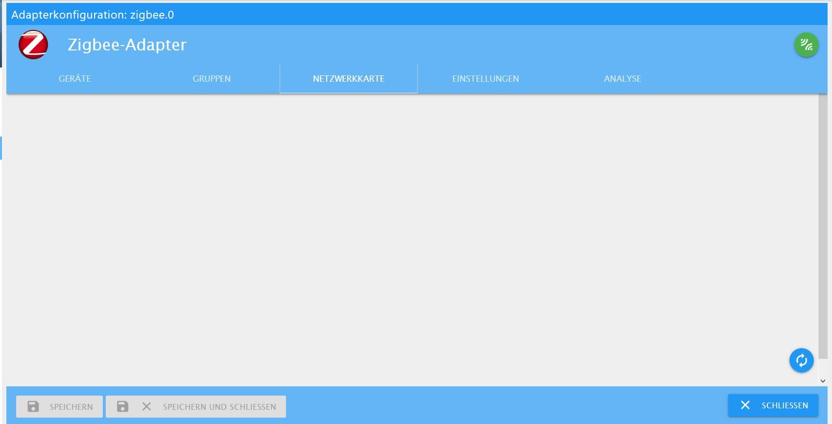

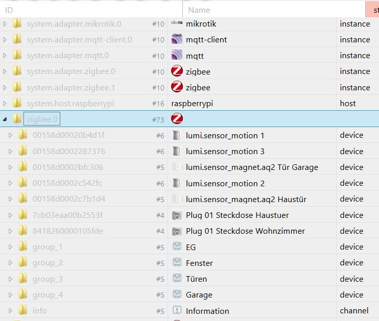

    ich habe ioBrocker zum ersten Mal installiert und konfiguriert.
    Pairening von Sensoen und Osram Steckdosen hat eigentlich gut funktiontiert und lassen sich auch unter Objekte alle einsehen.
    Nur unter der Adapterkonfiguration: zigbee.0 werden keine Geräte und keine Netzwerkkarte angezeigt.
    Was ist das Problem?
    Danke für mögliche Lösungsansätze

      • welche Version hat der Adapter ?
      • steht irgendetwas im log wenn du die Konfiguration des zigbee Adapters aufmachst ?

        Verfügbare Version: 0.10.2
        im Log stehen keine Fehler

          @Nils_E
          Bitte installier von github die Version 0.11.4

            Hab ich gemacht, klappt immer noch nicht.
            Werde am Wochenende mal eine Neuinstallation wagen.

              Nach der Neuinstallation hat alles geklappt wie es soll.
