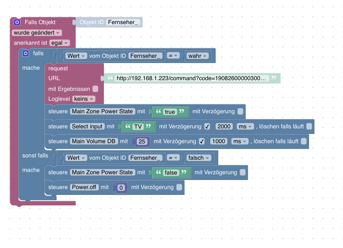

      Hi!
      Ich versuche meinen Samsung per Alexa einzuschalten, aber irgendwo ist der Wurm drin:
      Hier mal mein Skript:
      "Fernseher_" ist ein virtueller Knoten (Objekt)

      Wenn ich die Url im Browser aufrufe, dann schaltet sich der Fernseher an, also an dem liegt es nicht!
      Der Denon Verstärker funktioniert ein/aus!
      Vielen Dank
      Jürgen

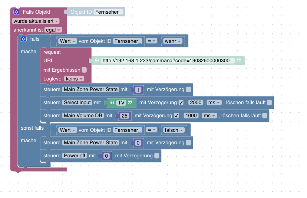

        a) - setz den Trigger-Baustein mal auf "geändert" statt auf "aktualisiert"
        b) - wird der Wert des Datenpunktes "Fernseher_" sauber gesetzt?
        LG SRo769

          Hi!
          Trigger Baustein auf geändert hat nix bewirkt
          Datenpunkt schaltet schön von true auf false, alles wunderbar soweit

            J 1 Reply Last reply Reply Quote 0
            • J
              jwedenig Most Active @jwedenig last edited by
              Der Fernseher schaltet auch aus, nur ein leider nicht.
              Und das LOG füllt sich halt auch mit Warnmeldungen

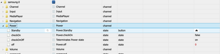

              • SRo769
                SRo769 last edited by
                worüber wird der Fernseher denn abgeschaltet?
                • J
                  jwedenig Most Active last edited by jwedenig
                  Über den IP Befehl des Samsung Adapters, und "ein"mit dem http Befehl, welcher ein IR Signal an mein Mediola Gateway sendet, da man ja leider den Samsung Fernseher nicht anders einschalten kann mangels Netzwerkverfügbarkeit

                        • J
                          habs jetzt geändert:
                          • J

                            • UweRLP
                              UweRLP last edited by
                              Du benutzt Texte als true/false mußt aber unter Logik den Baustein wahr/unwahr nutzen. Vermutlich ist der Text bei select input "TV" auch nicht richtig, was ist select input für ein Objekt?

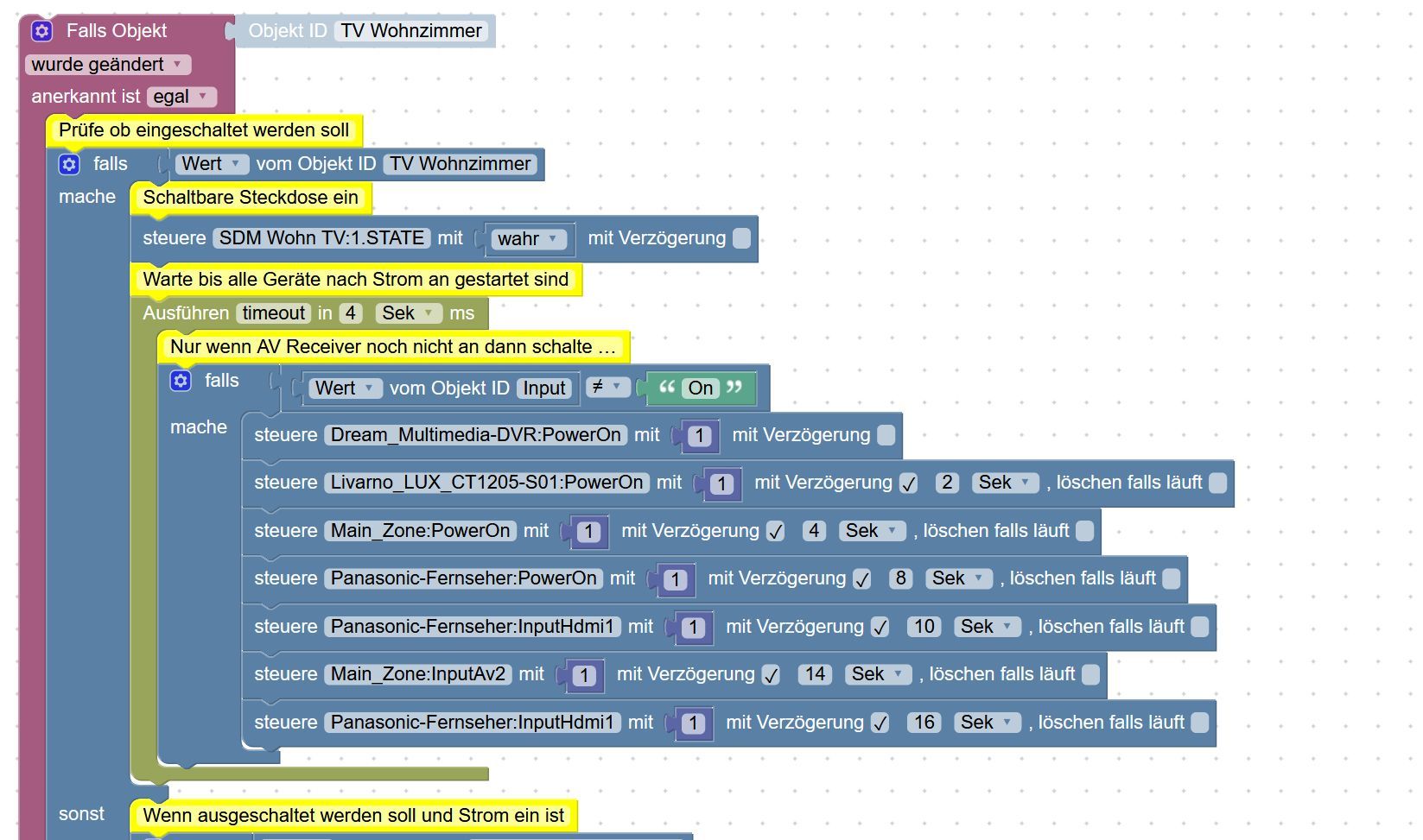

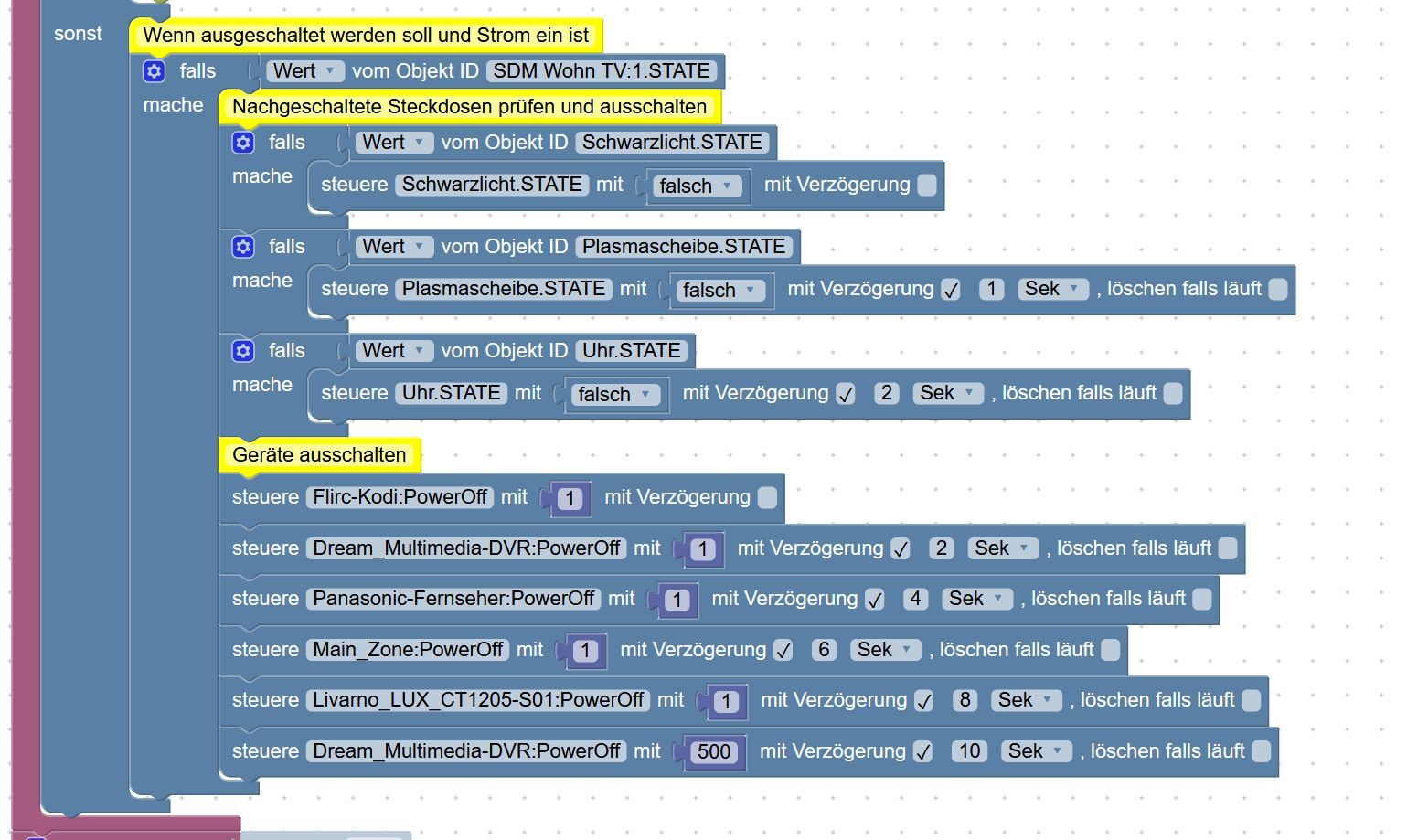

                                Hier mein Blocky zum Ein-/Auschalten meiner Anlage. Ich mußte es leider in zwei Bilder aufteilen...
                                Vielleicht hilft es dir, habe dazu noch ein paar Kommentare eingefügt.
                                • J
                                  Mein Denon reagiert auf "0"und "1" als auch auf "true" und False"
                                  das Problem ist dass der "request Url" Befehl nicht funktioniert.
                                  Mhhh, Scheibenkleister

                                          Ups, bin davon ausgegangen das es einen Mediola Adapter gibt, weis es aber nicht, sorry.
                                          Aber es gibt doch einen Samsung Adapter besteht da nicht die Mölglichkeit den TV einzuschalten?
                                          BBTown J 2 Replies Last reply Reply Quote 0
                                          • BBTown
                                            BBTown @UweRLP last edited by BBTown
                                            @UweRLP sagte in Samsung Fernseher schalten:
                                            kommen die Datenpunkte nicht genau von diesem Adapter? (samsung.0)
                                            @jwedenig was passiert denn bei "Power.off=1" ?
