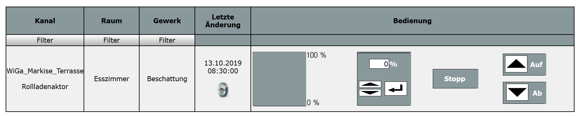

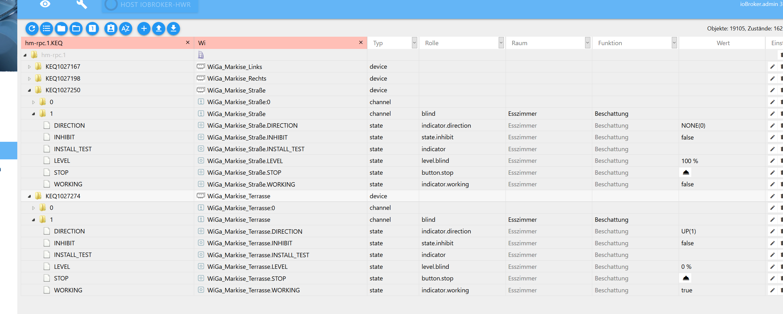

    ich steuere nun schon seit langem meine Markise über HomeMatic. Ab und zu bekomme ich folgenden Zustand. Zu dem Zeitpunkt des Screenshots wurden alle Markisen wie geplant gefahren.
    Vermutlich ist hier nur die Rückmeldung dazu auf dem Funkweg auf der Strecke geblieben.
    Wie bzw. kann ich das irgendwie per Skript Sinnvoll abfangen und korrigieren?
    In der CCU wurde der Zustand des Aktor auch nicht aktualisiert:

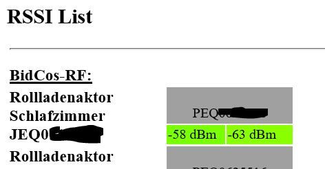

                Du könntest noch etwas zusätzliches Überprüfen .
                Schau mal in der CCU nach deine Sende - Empfang´s Leistung ( RSSI ) ob da eventuell der Empfang schlecht ist .

                  darkiop
                  @Glasfaser Die hab ich im Blick. Alles grün :D
