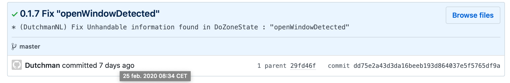

    @senger1985 Ich habe die Version 0.1.6
    Wie gesagt, wenn ich das Fenster öffne bekomme ich in der App von Tado angezeigt, dass das Fenster offen ist, aber im ioBroker bleibt alles leer. Müssten nicht bei openWindow dann irgendwelche Werte stehen.
    senger1985
    wrote on last edited by senger1985
    #381
    @Jogi19 jup, die dürften, unter "openWindow", eigentlich nicht leer bleiben.
    Würdest du so nett sein und hier:
    https://github.com/iobroker-community-adapters/ioBroker.tado/issues
    ein Issue erstellen, damit Dutchman Bescheid weiß.

      @Jogi19 sagte in Test Adaper Tado v0.1.x:
      hmm ... installiere mal bitte von git ich habe extra loggin eingebaut.
      wen der Fehler auftritt sollte ein state "test_data" erstellt. werden mit einen JSON. string da drin.
      Den brauche ich mal :)

          @Dutchman Ich habe mal probiert den Adapter über Github neu zu installieren. Habe über ioBroker "über eigene Url installieren" ausgewählt kann aber keine Veränderung erkennen.
          Nach wie vor bekomme ich im Log diese Meldung:
          2931) Send this info to developer !!! { Unhandable information found in DoZoneState : "openWindowDetected" with value : true
          aber ich kann kein state "test_data" finden.
          Habe ich bei der Installation was falsch gemacht?
            1. Send this info to developer !!! { Unhandable information found in DoZoneState : "openWindowDetected" with value : true
            das ist was ich brauchte danke :)
            fix kommt morgen

              @Jogi19 bitte. 0.1.7 probieren

                @senger1985 sagte in Test Adaper Tado v0.1.x:
                hast du 0.1.7 probiert ?!
