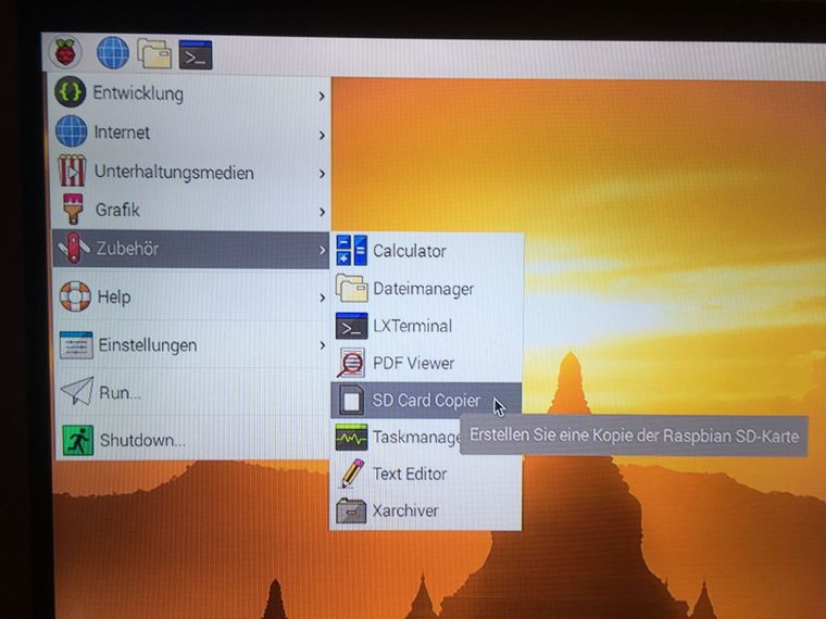

    Hi!
    Wollte nur was kundtun, weil man im Forum sehr viel über SD Card klonen liest.
    Also, ich habe jetzt eine 1:1 Kopie erstellt und dies ging sehr einfach:
    Einfach im Menü von eurem Pi auf Zubehör und dann auf SD Card Copier gehen.
    Oben die SD Card wählen und unten die Neue, welche Ihr z.b. mit einem USB Cardreader in einen freien USB steckt. Vorher am besten mit Pi-Baker auf Noobs formatieren.
    Das wars!
    Es funktioniert einwandfrei!
    Hoffe, ich konnte einigen Anfängern, da ich ja auch einer bin, helfen!
