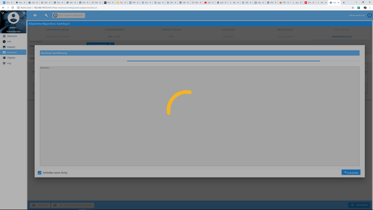

    bin gerade dabei vom Raspi auf einen Beelink umzuziehen. Iobroker läuft bereits auf dem Beelink. Problem :
    Ich mit Backitup ein Backup auf dem Raspi gemacht und wollte es jetzt auf dem Beelink zurückschreiben (ebenfalls mit Backitup). Das funktioniert scheinbar nicht. Der Bildschirm steht schon seit einer halben Stunde mit dem drehenden Kreis da.
    Leider keine Fehlermeldung zu sehen. Hat jemand eine Idee, woran das liegen könnte ?

      Es kann schon 1-2 Stunden dauern.

        Und das minimal Backup verwenden.

          Danke für den Hinweis, das hat funktioniert. Hatte vorher das Komplett-Backup genommen.
