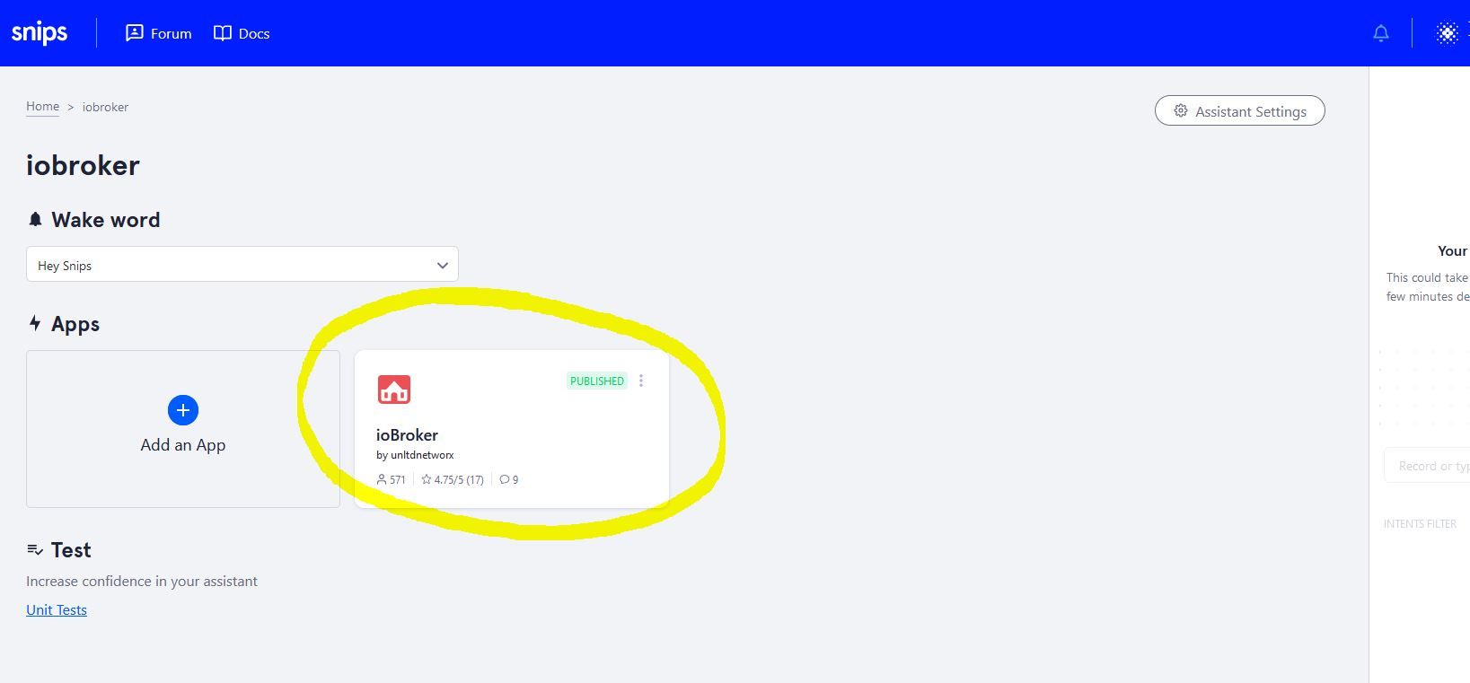

        Irgendwo scheine ich aber trotzdem einen Denkfehler zu haben!?
        Ich habe 2 x RPI3 am laufen.
        Auf dem ersten läuft iobroker mit dem snips Adapter und text2command.
        Auf dem zweiten ist snips mit dem iobroker-Assistant und das 4-Mic-Array installiert.
        Alle Dienste laufen, Verbindungen stehen, Befehle werden erkannt...
        nur das Feld "receive.text" bleibt leer.
        Hättest Du noch eine Idee?

          Den (richtigen!) Adapter für ioBroker auf Snips hast du aber installiert? snips.JPG
