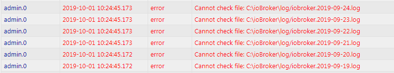

      Im log kommen Fehler:
      Wo liegt hier das Problem?
      bzw. die Lösung desgleichen.

        Keiner eine Idee ?
        Die Dateien sind im log Verzeichnis.
        Warum und wieso kann da was nicht geprüft werden ?
        • Glasfaser
          Glasfaser @bahnuhr last edited by
          @bahnuhr
          Das log Verzeichnis vielleicht keine Rechte zu lesen !?
          bahnuhr 1 Reply Last reply Reply Quote 0
          • bahnuhr
            bahnuhr Forum Testing Most Active @Glasfaser last edited by bahnuhr
            @Glasfaser sagte in file delete - Fehler im log:
            @bahnuhr
            Kann nicht sein.
            Habe iob seit 2-3 Jahren auf einem win7 Rechner.
            o.g. Meldung kommt manchmal; und auch die dass log Dateien nicht gelöscht werden können (diese kommt aber nur selten).
            o.g. Fehlermeldung hab ich erst seit ein paar Tagen (zumindest bewusst).
            • Glasfaser
              @bahnuhr
              hast du denn schonmal nachgeschaut wie die Rechte aktuell sind ,wenn der Fehler vorkommt !?
              • bahnuhr
                bahnuhr Forum Testing Most Active last edited by
                Die Dateien liegen auf
                C:\iobroker\log
                Und auf dieses Verzeichnis hat jeder zugriff.
                Hab da nichts geändert.
                • Glasfaser
                  @bahnuhr sagte in file delete - Fehler im log:
                  C:\iobroker\log
                  Link Text
                  • bahnuhr
                    Ok, habs gelesen.
                    Und das soll stimmen ?
                    Windows blockt den Zugriff ?
                    Und das nur manchmal?
                    Äußerst merkwürdig.
                    • Glasfaser
                      @bahnuhr
                      Ja , ist schon merkwürdig !
                      Du bist auch nicht alleine der den Fehler hat mit Windows .
                      Link Text
                      Link Text
                      • paul53
                        paul53 @Glasfaser last edited by
                        @Glasfaser sagte:
                        Windows hat wohl Probleme mit dem /
                        C:\ioBroker\log/dateiname
                        • bahnuhr
                          bahnuhr Forum Testing Most Active @paul53 last edited by
                          @paul53 sagte in file delete - Fehler im log:
                          @Glasfaser sagte:
                          Früher ging es.
                          Dann ist es aber dann doch ein iob problem.
                          Sprich:
                          Dann muss man den Befehl halt anders raus senden
