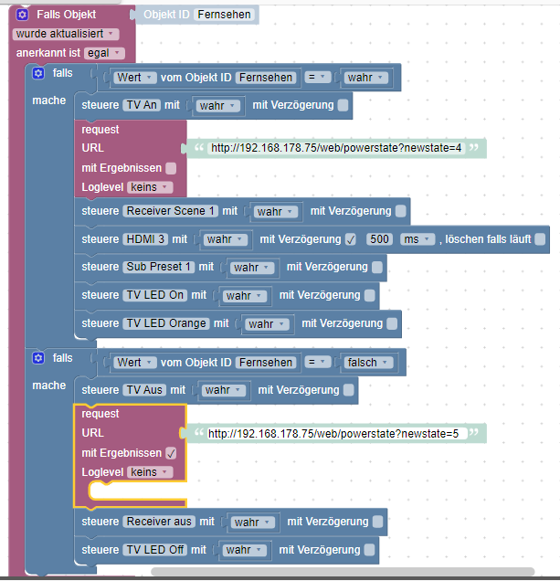

      Das was Du beschreibst habe ich ausserhalb des Broadlink Adapters angelegt:
      1. Einen Datenpunkt "Fernsehen" als "switch" (true/false) angelegt.
        Dieser Datenpunkt wird über Alexa als per "Alexa, schalte den Fernsehen an" (oder aus) auf "true oder "false" gesetzt.
      2. Ein Blockly Script angelegt, welches als Trigger diesen Datenpunkt hat und entsprechend die Geräte ein/ausschaltet
      • A Offline
        A Offline
        Alex_kid
        Vielen vielen Dank.
        das war genau der richtige Ansatz. jetzt passt es so wie ich es haben will.
