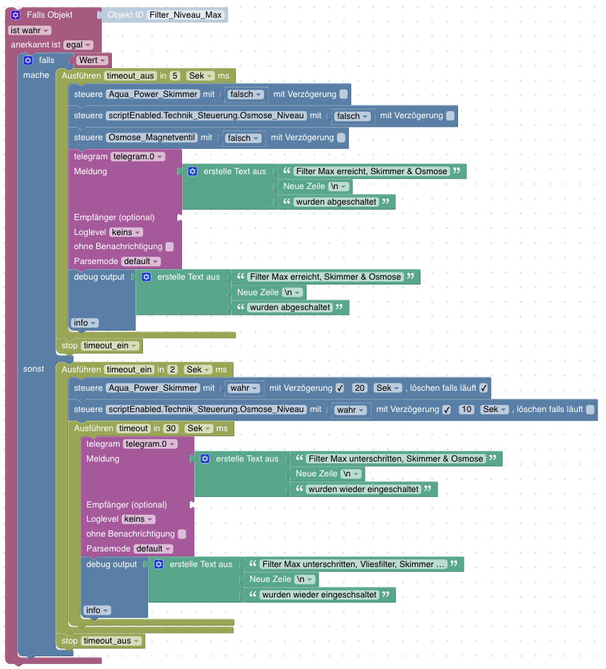

      ist es möglich diese steuerung so um zu bauen, das erst wenn filter niveau Max länger als 5 sek true ist erst die geräte abgeschaltet werden !?
      wenn filter niveau max false ist für 2 sek die geräte wieder eingeschaltet werden !?
      var timeout;
      on({id: "sonoff.0.Aqua_Float.POWER4"/*Filter_Niveau_Max*/, change: "ne"}, function (obj) {
        var value = obj.state.val;
        if (getState("sonoff.0.Aqua_Float.POWER4").val == true) {
          setState("sonoff.0.Aqua_Power.POWER3"/*Aqua_Power_Skimmer*/, false);
          setState("javascript.0.scriptEnabled.Technik_Steuerung.Osmose_Niveau"/*scriptEnabled.Technik_Steuerung.Osmose_Niveau*/, false);
          setState("sonoff.0.Aqua_Control.POWER1"/*Osmose_Magnetventil*/, false);
          sendTo("telegram.0", "send", {
              text: (['Filter Max erreicht, Skimmer & Osmose','\n','wurden abgeschaltet'].join(''))
          console.log((['Filter Max erreicht, Skimmer & Osmose','\n','wurden abgeschaltet'].join('')));
        } else if (getState("sonoff.0.Aqua_Float.POWER4").val == false) {
          setStateDelayed("sonoff.0.Aqua_Power.POWER3"/*Aqua_Power_Skimmer*/, true, 20000, true);
          setStateDelayed("javascript.0.scriptEnabled.Technik_Steuerung.Osmose_Niveau"/*scriptEnabled.Technik_Steuerung.Osmose_Niveau*/, true, 10000, false);
          timeout = setTimeout(function () {
                text: (['Filter Max unterschritten, Skimmer & Osmose','\n','wurden wieder eingeschaltet'].join(''))
            console.log((['Filter Max unterschritten, Vliesfilter, Skimmer & Osmose','\n','wurden wieder eingeschsaltet'].join('')));
          }, 30000);

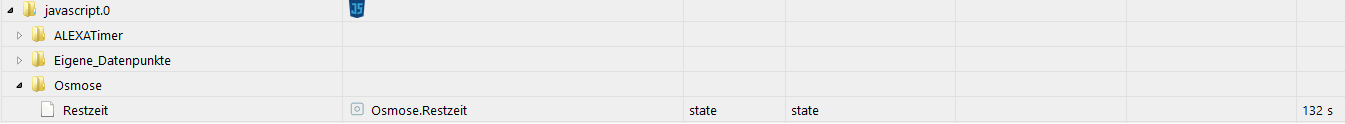

                                        Ist es möglich das du mir bei meiner Osmose Steuerung helfen kannst !? Sonst kann ich heute Nacht nicht in Ruhe schlafen !
                                        Eben wurden wieder 3 Liter zu viel dosiert obwohl Schwimmer false war.
                                        true Abfrage alle 2 Sek.
                                        paul53 3 Replies Last reply Reply Quote 0
                                        • paul53
                                          paul53 @Aphofis last edited by
                                          @Aphofis
                                          Sind 300 s anfägliche Restzeit richtig ?
                                          Aphofis 1 Reply Last reply Reply Quote 0
                                          • Aphofis
                                            Aphofis @paul53 last edited by
                                            Ja 300 Sek. Sind ca 10 Liter die aber auf den Tag verteilt dosiert werden sollen je nach True Zustand des Schwimmers und nicht alles auf einmal
