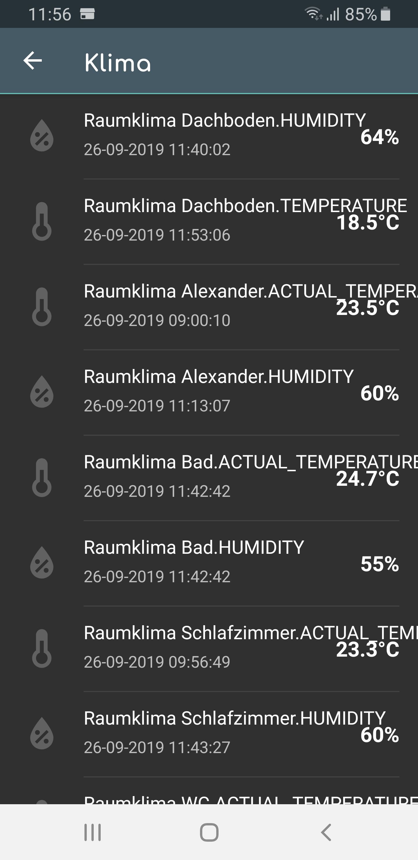

    gibt es eine Möglichkeit die Namen der Homematic States im ioBroker dauerhaft zu ändern?
    Ich habe im hm-rega Adpater schon das syncronisieren der Namen ausgeschaltet, trotzdem werden die States immer wieder vom hm-rega Adapter auf die aktuell gültigen Homematic CCU3 Namen geändert.
    In der ioGo App sehen die original Homematic CCU3 Namen nämlich etwas blöd aus.

      @MGK sagte:
      Das ist dann ein Mangel des Rega-Adapters (Issue auf Github erstellen). Passiert das auch, wenn in der Konfiguration der Haken bei "rfd aktiviert" entfernt wird ?

        Wenn ich den Namenssync deaktiviere in hm-rega, werden bei mir die Namen nicht mehr geändert. Könnte mir vorstellen, dass es sich um HMIP Geräte handelt und du in der Config der HMIP Instanz 'Geräte nicht löschen' nicht angehakt hast.
