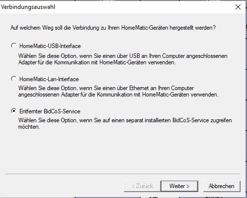

        Übrigens: Zum Anlernen und Konfigurieren der Geräte empfehle ich das Windows-Tool HomeMatic-Konfigurator, das ich auch verwende. Unter Einstellungen muss "Entfernter BidCos-Service" ausgewählt werden und die Ubuntu-IP-Adresse angegeben werden.

                  #50
                  @Lucy_Wolf sagte:
                  lan interface und dann die ip eingeben
                  Nein, "Entfernter BidCos-Sevice" und dann die IP und Port 2001.
                  Den "entfernten BidCos-Service" liefert Homegear unter Ubuntu.

                    #51
                    @paul53 verbunden lampe ist grün

                      #52
                      @paul53 jetzt auf Geräte anlernen und dann bei mein gerät auch auf anlernen
                      • Lucy_WolfL Lucy_Wolf
                        #53
                        @Lucy_Wolf sagte:
                        Genau. Boost-Taste mind. 3 s drücken.

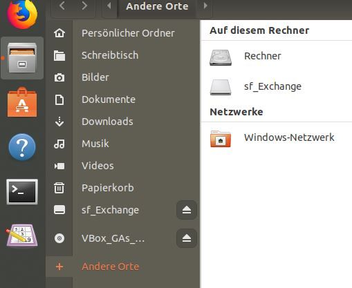

                                ich soll es so einstellen ist aber schreib geschützt kann es nicht speichern
