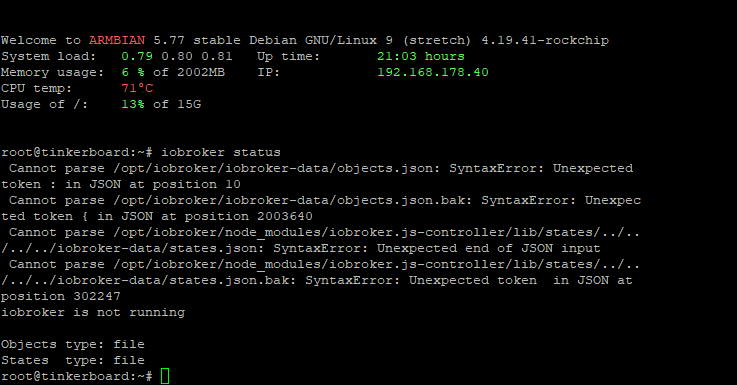

      was sagt den
      iobroker status
      in der konsole

          schweiger2
          @arteck
          So, hier die Meldung zum Status des ioBroker:
          FredFF paul53P 2 Antworten Letzte Antwort

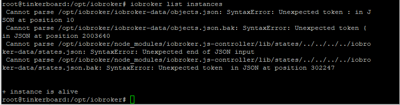

            @schweiger2 Also läuft ioBroker nicht...
            was sagt in der Konsole
            iobroker list instances
            S 1 Antwort Letzte Antwort

              schweiger2
              @FredF
              Das sieht dann so aus:
              FredFF 1 Antwort Letzte Antwort
              • S schweiger2
                @FredF
                FredFF Online
                FredFF Online
                FredF
                Most Active Forum Testing
                @schweiger2 Also fast gleiche Fehlermeldung...
                Jetzt fehlt mir nur die Ahnung wie das wieder zu beheben ist...

                  @schweiger2 sagte:
                  Die Dateien objects.json und states.json im Verzeichnis iobroker-data sind offenbar zerschossen. Aus dem Verzeichnis iobroker-data/backup-objects lassen sie sich wieder herstellen.
