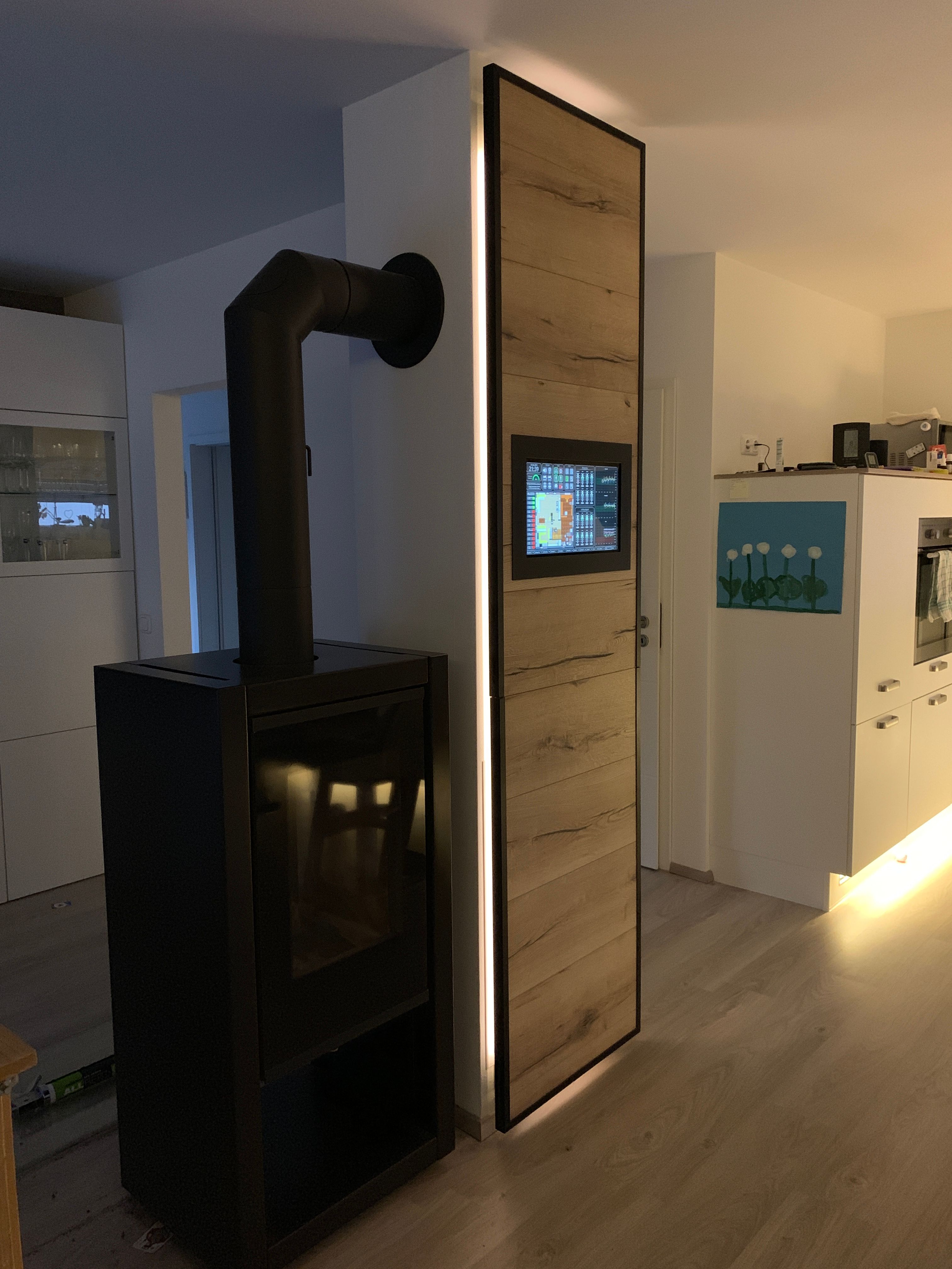

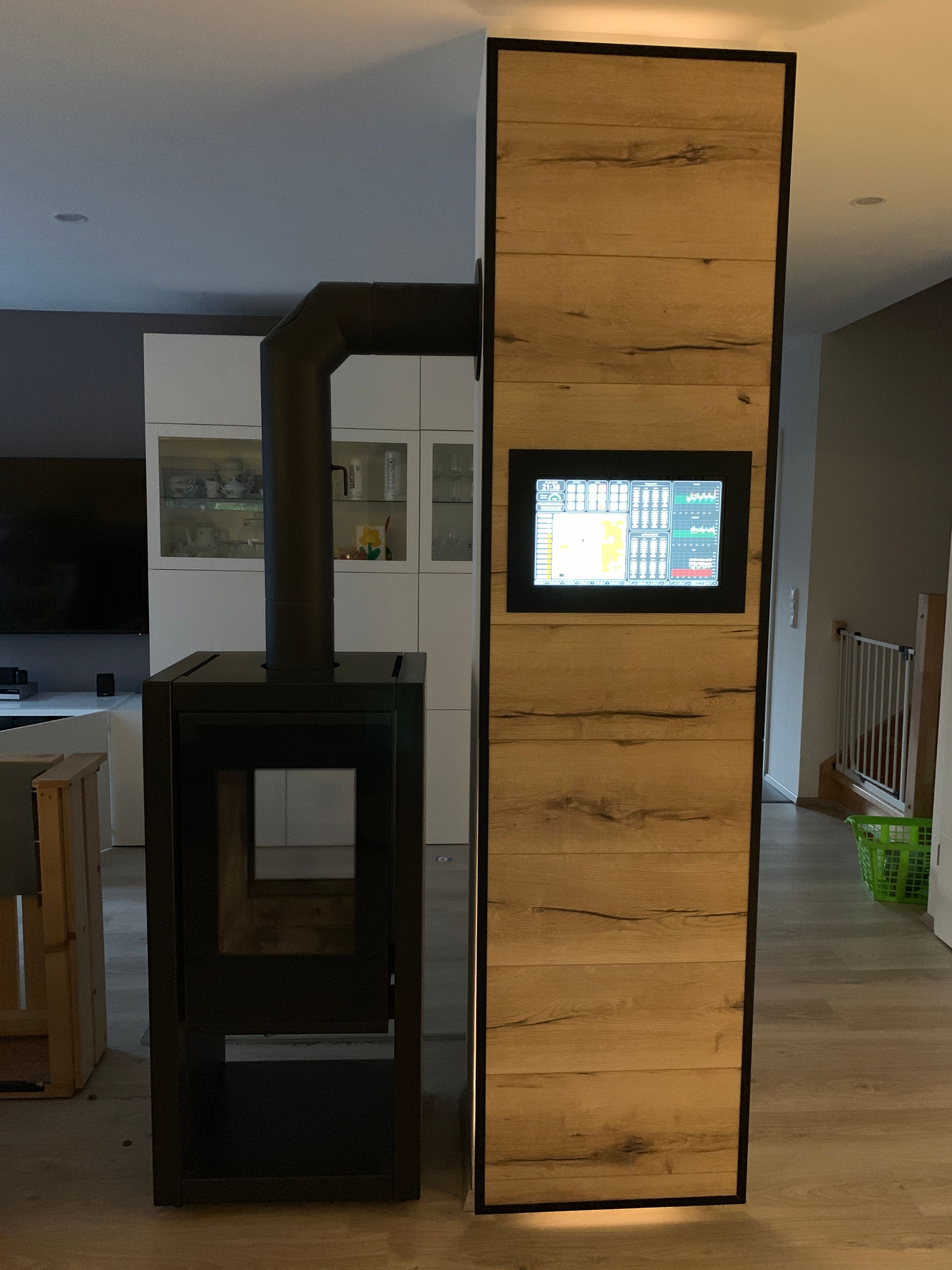

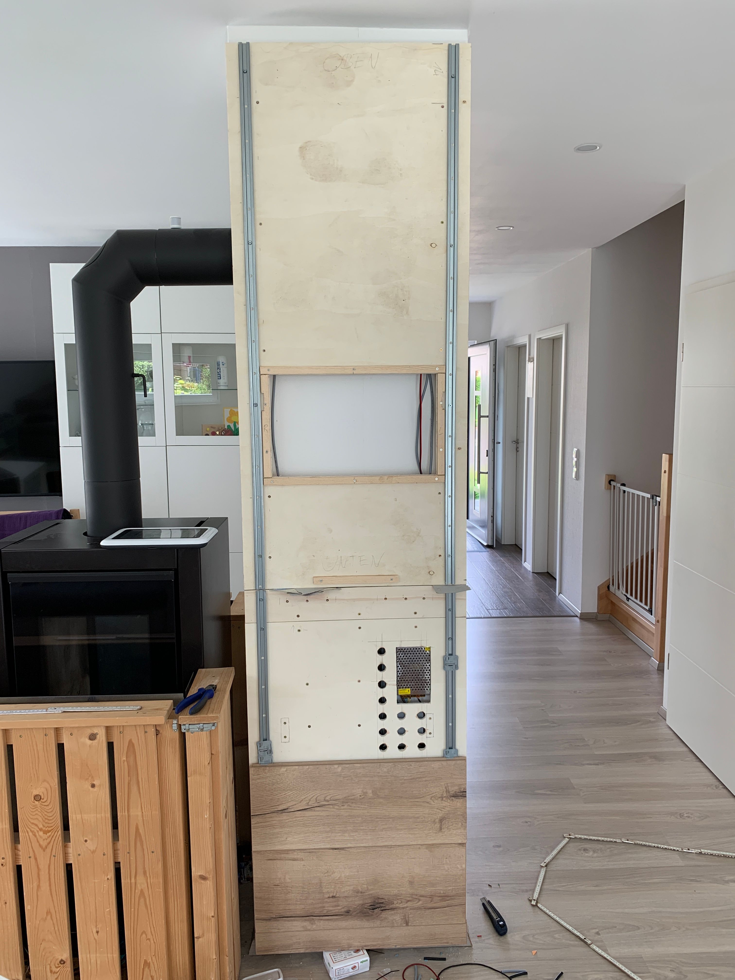

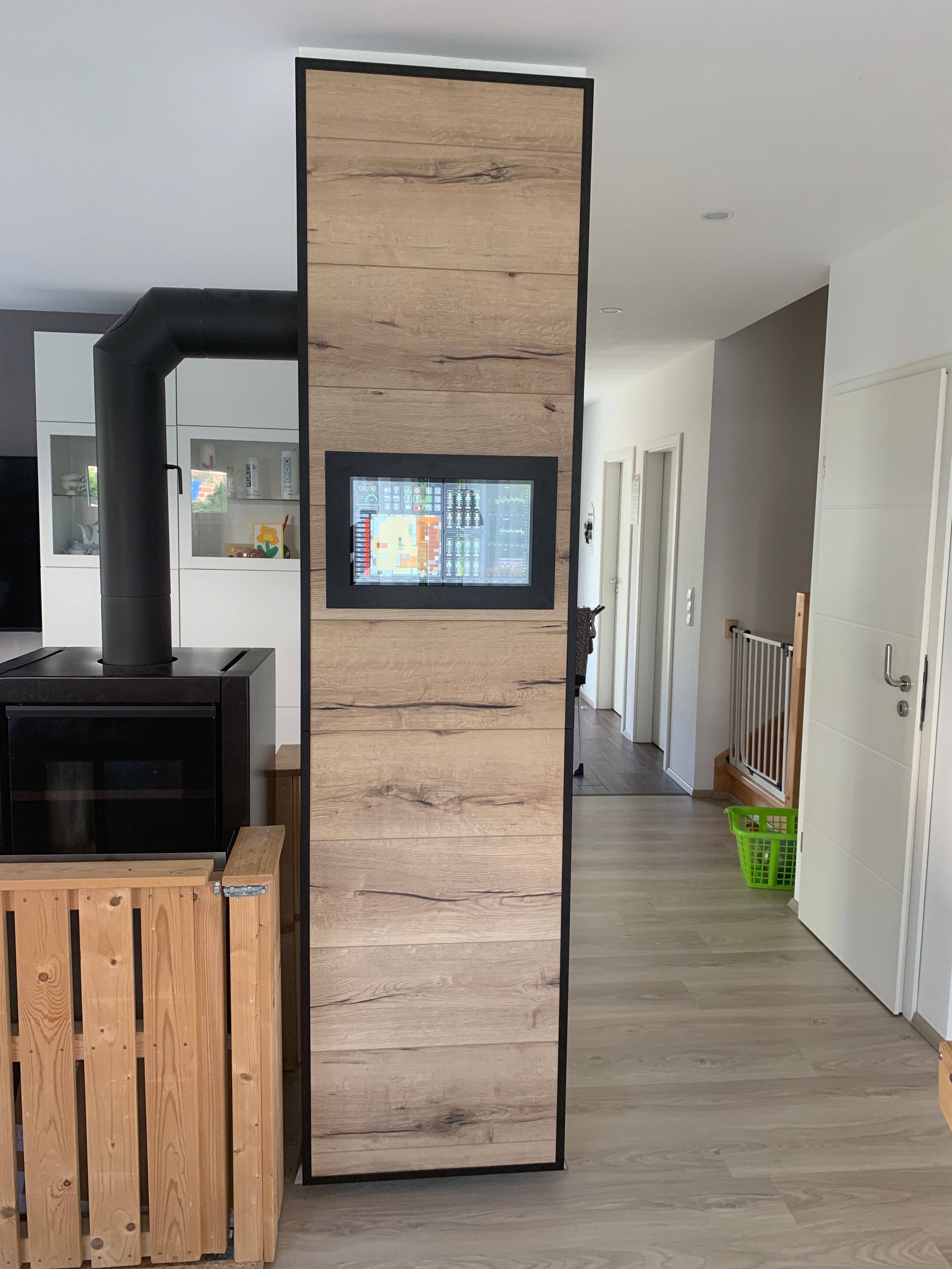

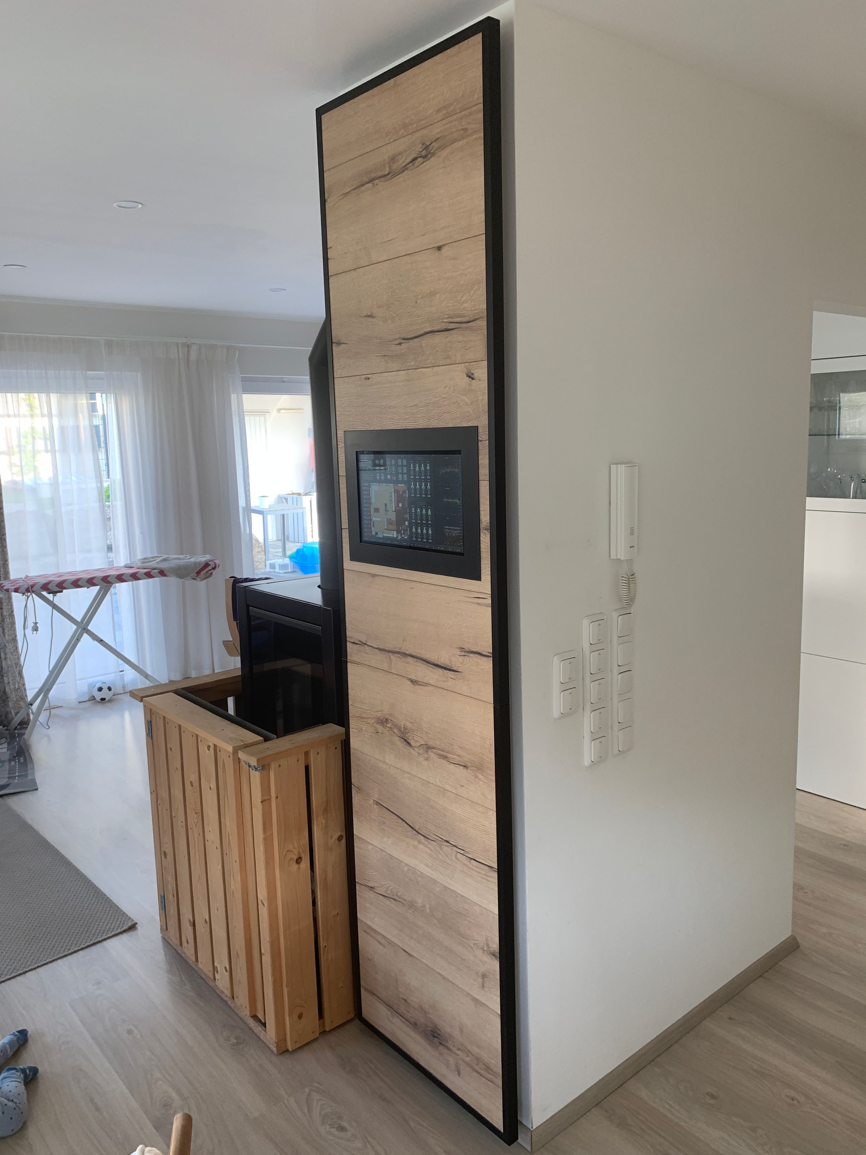

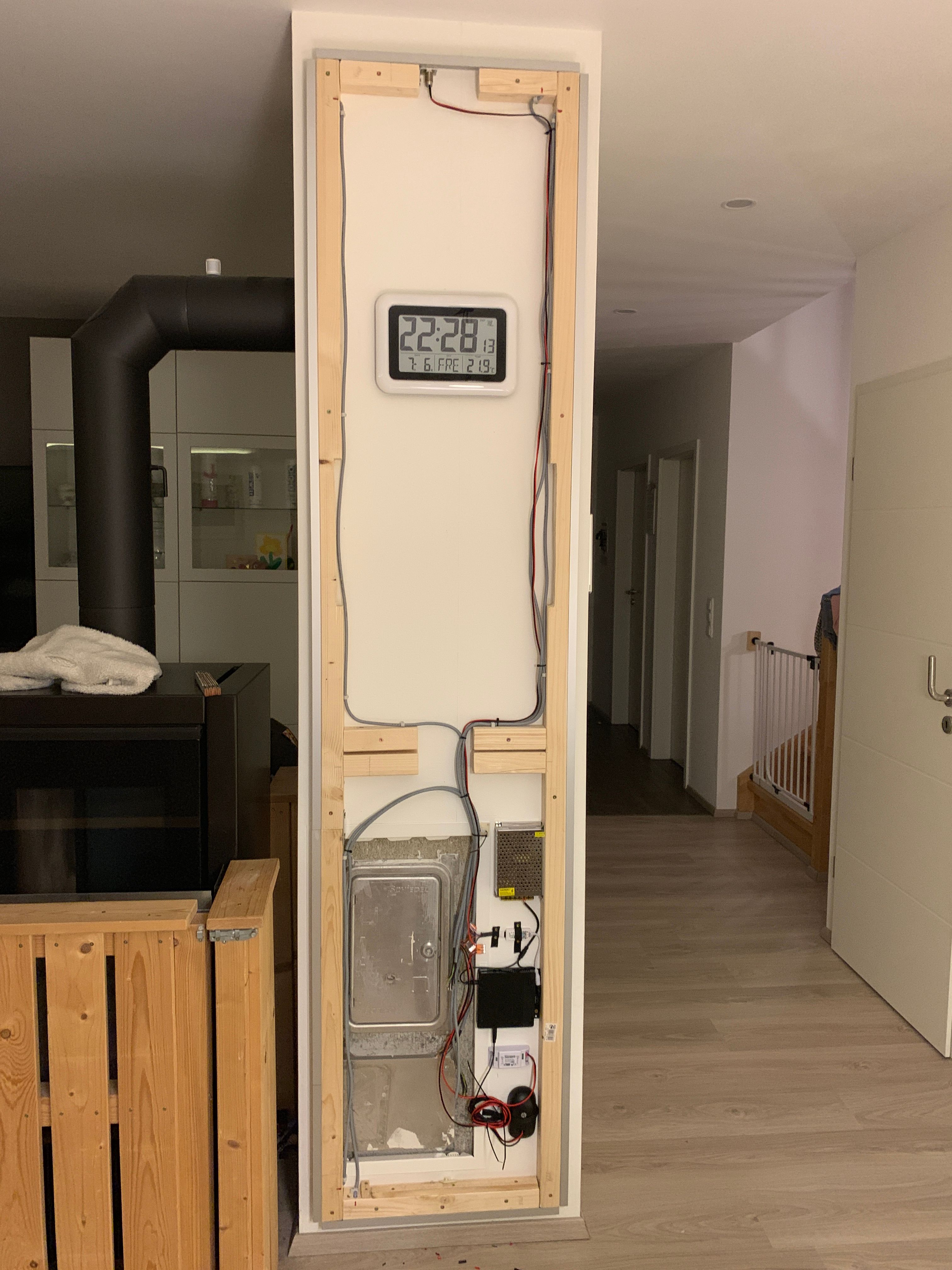

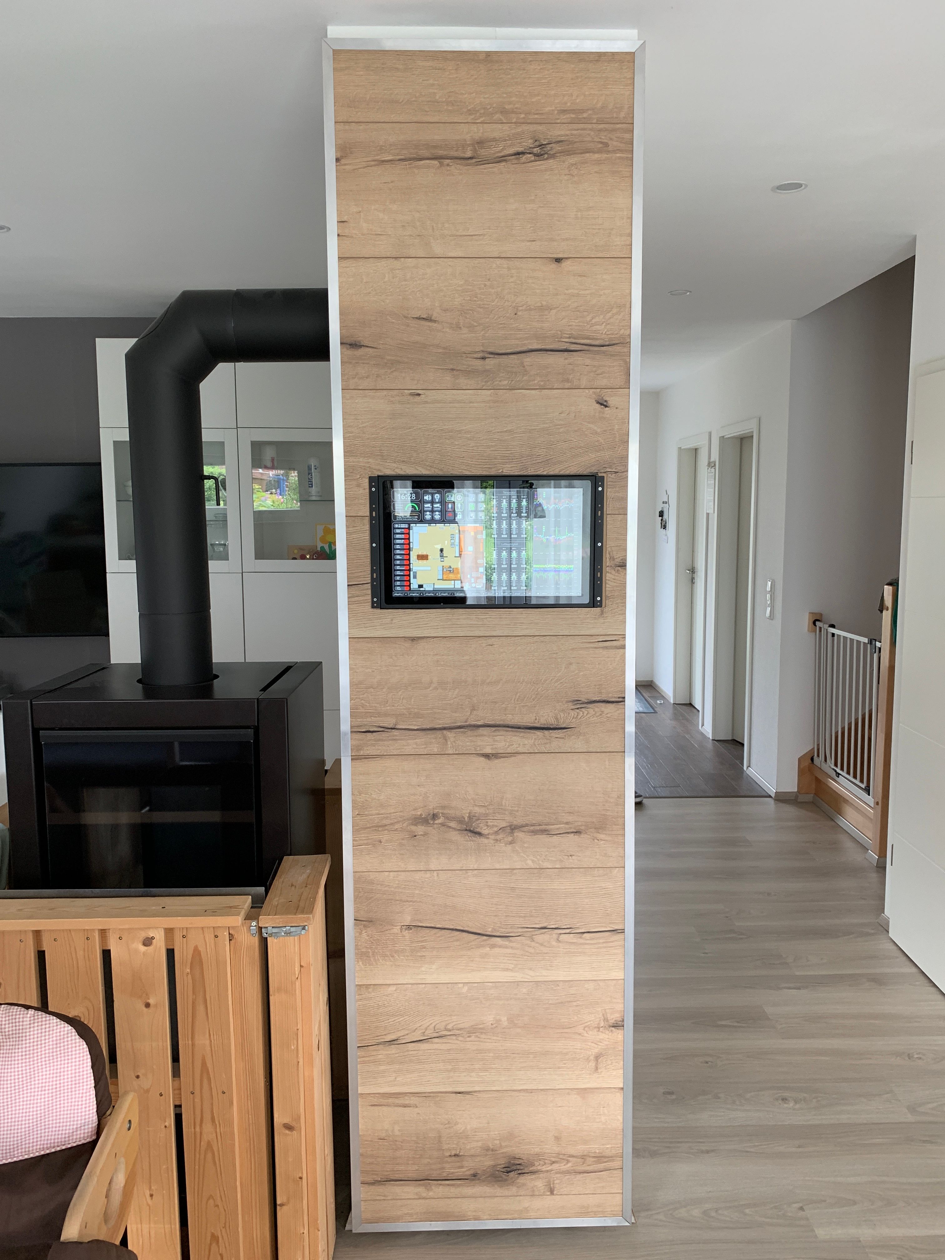

    ich wollte euch mein neustes Projekt zeigen, vielleicht ist für euch die ein oder andere Anregung dabei. Da mein 10 Zoll Tablet an der Wand mir zu klein wurde dachte ich mir da muss was Größeres her und da ich ein Stück Wand mit einer „hässlichen“ Türe vom Kamin habe war der Platz dafür schnell gefunden.
    Folgendes wurde verwendet:
    Elektronik:
    1. Als Herzstück ein beetronics 17 Zoll Touchscreen
    2. Ein NUC8i3 der die VIS darstellt. Läuft mit Edge und WIN 10 bei mir wunderbar. Davor hatte ich einen beelink BT3 pro, dieser hatte einfach zu wenig Power.
    3. Ein Magic Home LED Controller wurde mit Tasmota geflasht dieser steuert logischerweise die RGBW LED Strips im Rahmen.
    4. Ein Sonoff basic habe ich umgebaut mit einem Reed Relais (dieses hört man nicht klicken) dieser schaltet potentialfrei eine alte USB Maus und weckt so den NUC und den Touchscreen auf. Der Sonoff wird gesteuert über ein Skript mit einem xiaomi body sensor. Dies funktioniert sehr gut.
    5. Ein 12V Travo für Touchscreen und Magic Home
    Rest:
    1. Den Rahmen um den Touchscreen habe ich mir auf laserteileonline.de aus Edelstahl zulasern lassen, danach wurde dieser pulverbeschichtet und mit etwas Ottocall Allbert C01 festgeklebt.
    2. Das sichtbare „Holz“ ist ein ganz normales Laminat von Haro. Dazu gibt es die passenden Wandbefestigungschienen.
    3. Der Rahmen ums Ganze ist ein U Profil aus Alu, das habe ich mir mit einer Gehrungssäge zurechtgeschnitten und dann auch pulverbeschichten lassen. Da dieses schon etwas stramm drauf ging habe ich dieses nur stellenweise mit etwas Ottocall Kleber fixiert.

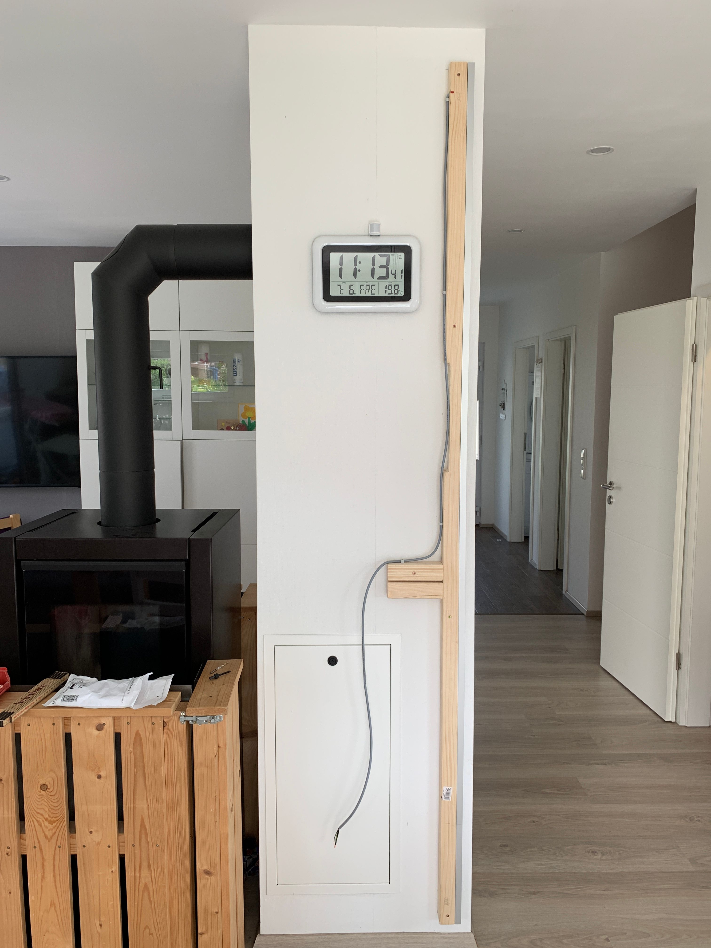

    Wie ihr auf den Bildern seht ist das untere Teil abnehmbar, weil irgendwie muss man noch an das Kamintürchen und die Elektronik kommen. Ich denke, auch wenn es etwas teurer war als am Anfang gedacht hat sich der Aufwand gelohnt…
    p.s. bitte lacht nicht über den hässlichen Ofenschutz, der ist nur dafür da das nicht eines meiner 3 kleinen Kindern auf einmal mit der Backe an der heißen Scheibe hängt…
    1 Reply Last reply

              Wie willst du die Uhr jetzt ablesen? 🤡
              Nee, schöne Umsetzung und Dokumentation.

                  Danke! Die Frage mit der Uhr darauf habe ich gewartet 😬 die hängt natürlich jetzt woanders.
                  Ne zum Stromverbrauch hab ich leider keine Infos. Vielleicht ist das auch besser so... 🙄
