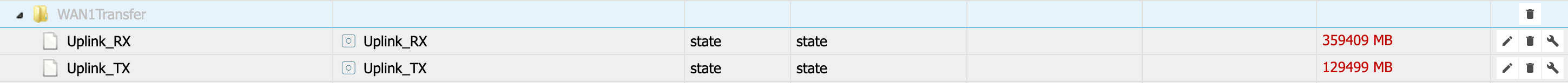

                                  ich bin heute erst dazu gekommen das Script einzubauen. Was ist das jetzt genau für einen Wert ? (welcher Zeitraum usw...?)

                                    @liv-in-sky
                                    jetzt ist er so

                                      @dslraser
                                      komische werte, wenn du es erst heute enigebaut hast
                                      ok nach dreizyklen muss es so aussehen, wie im 2. bild
                                      zur theorie
                                      beim ersten start wir der jetzt wert der gesamt übertragenen datenmenge fest gesetzt - dann, nach jedem 3. zyklus wird subtrahiert , bedeutet- du hat 6 MB übertragen seit dem ersten lauf
                                      immer um mitternacht wird dieser wieder auf 0 gesetzt - also hast du jeden tag ab mitternacht die übertragende menge
                                      wenn du einen download test machst - also etwas großes vom internet, sollte sich dieser wert angleichen - probiers doch bitte mal aus

                                        @liv-in-sky
                                        jetzt ist er so

                                        @dslraser hier werden die daten um mitternacht festgehalten - damit man bei einem update und datenpunktlöschung diese daten nicht veriert

                                          @liv-in-sky
                                          ich habe jetzt mal von hier zwei mal 1 GB gedownloaded, aber bisher hat sich der vorher nachher Wert nicht verändert. Der Zykluszähler ist schon deutlich mehr als drei mal erhöht ?
                                          https://www.thinkbroadband.com/download
                                          Ich warte noch bissl ab
                                          Edit: der Zyklus Zähler stand vor den Downloads unter 10, jetzt ist er bei 44 und der Wert ist unverändert
