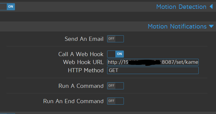

    Oh man. Ich Blödmann. Es klappt.
    Hab das mit dem API Simpel total überlesen. Hab den nun installiert und nun gings.
    Sorry.. Und danke dir

          @SeiteBallon74 typ datenpunkt, Logikwert
          wenn de es nicht hinbekommst, übernehme doch einfach mal mein Beispiel von oben, musst da nur deine IP eintragen...dann sollte es funktionieren

              @SeiteBallon74 in deinem skript musst du am ende den datenpunkt wieder auf false stellen

                @crunchip
                Nochmal danke für deine Antwort.
                Achso. Ich muss diesen Datenpunkt also immer selber per Script auf false stellen?
                Ja dann ist das kein Thema. Dann erstelle ich einfach ein generelles Script wenn der Datenpunkt detection true wird mit 30 Sekunden Verzögerung auf false zu schalten.
                Sollte klappen oder?

                    @SeiteBallon74 wenn du innerhalb der 30 sec kein schaltvorgang tätigen willst, ansonsten hab ich das bei mir auf einer sec
