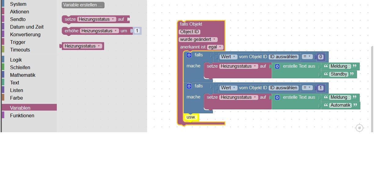

    Hallo Freunde der bunten Blöcke,
    ich steh mal wieder auf dem Schlauch, ich habe mir ein Script zusammengestellt welches mich per Telegram
    bei Änderung der Betriebsart meiner Heizkreise benachrichtigt. Funktioniert auch ganz gut jedoch nur als Zahlen mir fehlt also eine Konvertierung zu Text da jede Zahl eine Bestimmte Bedeutung hat.
    0 = Standby
    1 = Automatikbetrieb
    2 = Heizbetrieb
    3 = Sparbetrieb
    Die Frage wäre, wie bekomme ich diese Informationen an den "Erstelle Text aus" Baustein?
    MFG
    • Ralla66R Offline
      Ralla66R Offline
      Ralla66
      @Lollo79
      Mit einer Variablen.

          Hallo Paul & Ralla ,
          habe schon einen eigenen Lösungsansatz verwirklicht, eure sind aber auch nicht schlecht werde sie testen.
          MFG Silvio
          P.S.: Mein Eigener Lösungsansatz beinhaltet noch eine Entprellung welche aber noch nicht ganz meinen Wünschen entspricht.

                      Kann man sich denn auch die Variable sparen und müsste es auch so funktionieren?
                      Loxone Miniserver Gen 1 / 1 Relay Extension / 2 Extension / 1 Air Extension / 1 1-Wire-Extension / 1 RS485 Extension
                      1 Pi4 als ioBroker-Server und zur Visualisierung an einem HP E230t Monitor
                            @maeuseking sagte:
                            Ja, es funktioniert auch so, verbraucht aber mehr Ressourcen.
                            maeusekingM 1 Antwort Letzte Antwort
                              @maeuseking sagte:
                              maeusekingM Offline
                              maeusekingM Offline
                              maeuseking
                              @paul53 Also besser dann wie oben mit der Variablen?
                              • maeusekingM maeuseking
                                @maeuseking sagte:
                                Ja.
