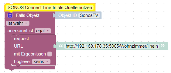

                  Hier ein Beispiel wie die node-sonos-http-api in einem blockly aufgerufen/angesprochen wird
                  S 1 Antwort Letzte Antwort
