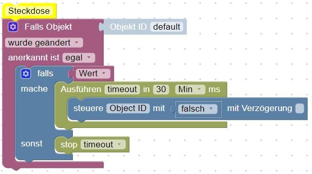

        • S
          schdief last edited by
          Flankenauswertung der Steckdose:
          Pos. Flanke -> Timer auf 30

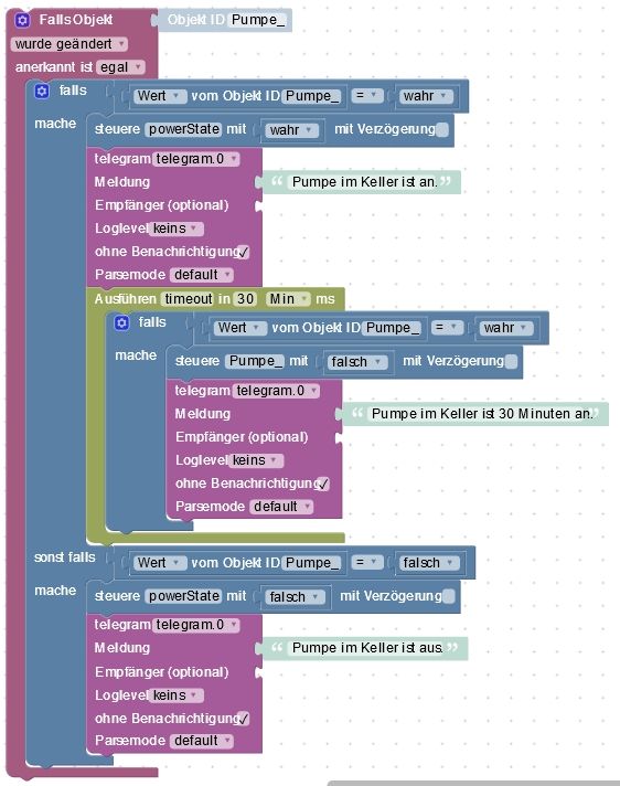

            • actionbyte
              actionbyte @FredF last edited by
              @FredF sagte in Timer auf Null setzen:
              @actionbyte
              Zeig doch bitte dein Blockly
              <xml xmlns="http://www.w3.org/1999/xhtml">
