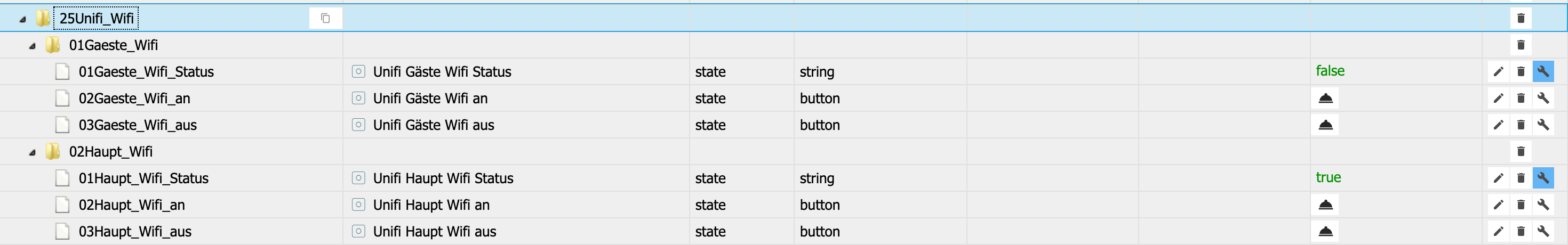

      Bei mir werden diese sechs Datenpunkte erstellt (Gäste und Haupt WLAN, Script läuft zwei mal. Der Unterschied ist nur die dazugehörige const wifi_id)
      erstellt unter javascript.0

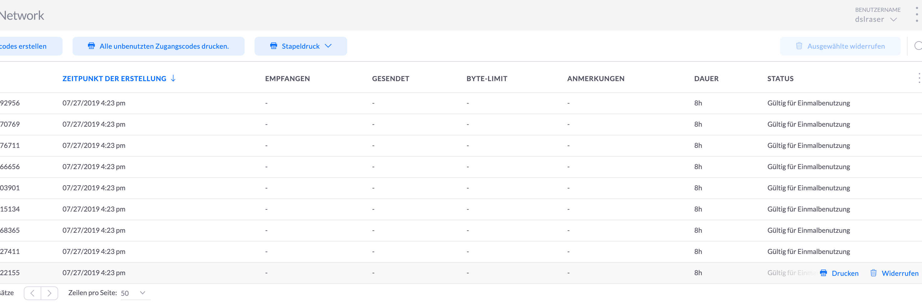

          Mir ist da noch eine zusätzlich Idee gekommen, die hat auch wiederum mit dem Gäste WLAN zu tun.
          Ich schalte für mein Gäste WLAN Voucher. Die Liste mit den Vouchern und dessen Gültigkeitsdauern findet man unter dieser Adresse: https://192.168.xxx.xxx:xxxx/manage/hotspot/site/default/vouchers/1/50
          Jetzt wäre es prima, wenn man diese Liste mit Vouchern (für iQontrol oder VIS) in einen Datenpunkt schreiben könnte und sie dort zur Verfügung hat.
          Ginge so etwas ?

                  • dslraser
                    dslraser Forum Testing Most Active @liv-in-sky last edited by
                    @liv-in-sky sagte in Unifi WLAN Script:
                    das mit dem voucher kannte ich nicht
                    sieht ungefähr so aus....(den halben Voucher habe ich nicht im Bild)
                    Die haben alle dieses Format
                    26124-22157
