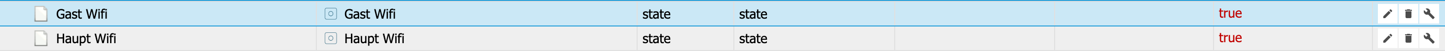

            @liv-in-sky
            neues Script getestet. Es wird alles angelegt.
            Ich kann keinen Status von den WLAN's sehen, angezeigt wird maximal null (geschaltet werden die WLAN anscheinend trotzdem, habe eben mein Haupt WLAN ausversehen ausgeknipst:confounded: )

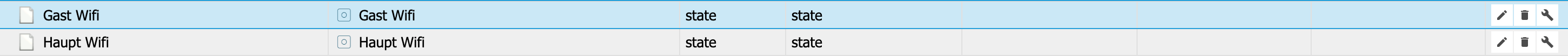

              @liv-in-sky
              jetzt ist es sichtbar (habe einmal das Script neu gestartet, vielleicht kam es aber auch mit dem Aktualisierungsintervall, kann ich nicht genau sagen ?)
