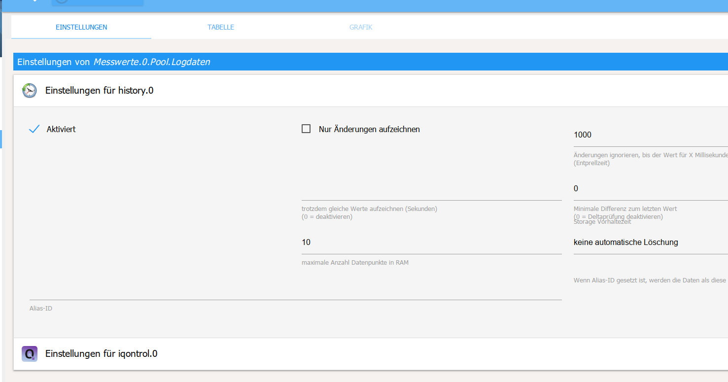

    Hallo zusammen.

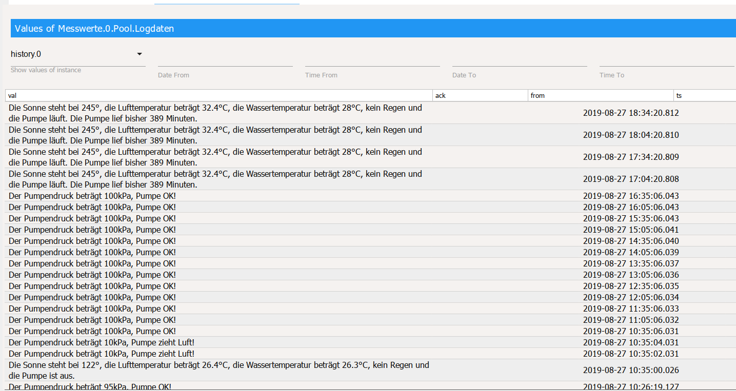

    Ich habe meinem History-Adapter gesagt er soll standardmäßig bei gleichem Wert alle 30 Minuten aufzeichnen, damit die flot-Diagramme annähernd vollständig aussehen.
    Jetzt habe ich einen Datenpunkt in den ich Logdaten schreiben lasse. Dort ergibt es natürlich keinen Sinn diesen Eintrag alle 30 Minuten zu wiederholen. Deswegen habe ich es bei diesem Datenpunkt abgestellt.
    Aber History bleibt stur und macht es trotzdem.
    Selbst unter RAW sehe ich keinen Grund dafür
     "ts": 1566844330133,
     "common": {
       "name": "Logdaten",
       "role": "value",
       "type": "string",
       "desc": "Manuell erzeugt",
       "def": "",
       "read": true,
       "write": true,
       "custom": {
         "history.0": {
           "enabled": true,
           "changesOnly": false,
           "debounce": "1000",
           "maxLength": "10",
           "retention": 0,
           "changesRelogInterval": "",
           "changesMinDelta": 0,
           "aliasId": ""
     "native": {},
     "acl": {
       "object": 1636,
       "owner": "system.user.admin",
       "state": 1636
     "_id": "Messwerte.0.Pool.Logdaten",
     "type": "state"
    Kann mir da jemand helfen?

      Fehlt da nicht eine 0?

      • Jey CeeJ Jey Cee
        @Jey-Cee sagte in History Adapter hält sich nicht an die Regeln:
        Möchlich
        Danke, probier ich mal
        • Jey CeeJ Jey Cee
          @Jey-Cee
          Hab es mal geändert, jetzt heisst es warten.
          Ändert aber nichts im RAW json.
          Da stand eben schon eine 0 drin

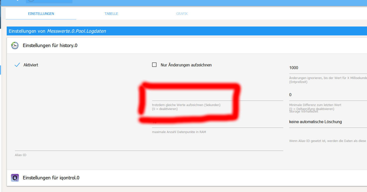

            @Homoran sagte:
            Das darf kein Leerstring sein, sonst wird der Wert aus der Instanz-Konfiguration genommen.
              @Homoran sagte:
              Dann hat es doch im RAW eine Änderung gegeben:
               "changesRelogInterval": 0,
