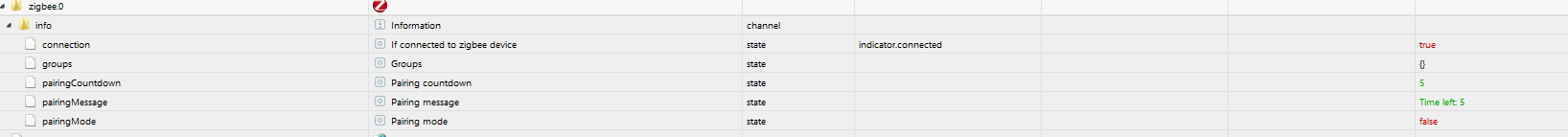

        Hab jetzt nochmal meinen alten Raspy mit iobroker rausgekramt und den Stick dort angeschlossen. Adapter ist grün. Log ohne Fehler, aber pairen geht nicht (mehr). Während des Pairing steht im log immer: pairingMode state=false.
        Ist wohl doch der Stick defekt oder fällt euch nochwas ein?

                @oranggila mach erstmal ein hardreset ... dann stellst du im Adapter den timer auf 250.. speichern..
                jetzt den lernprozess starten.. zuerst der plug..
