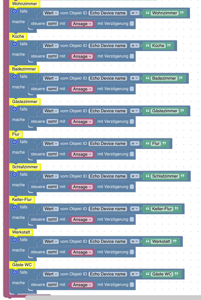

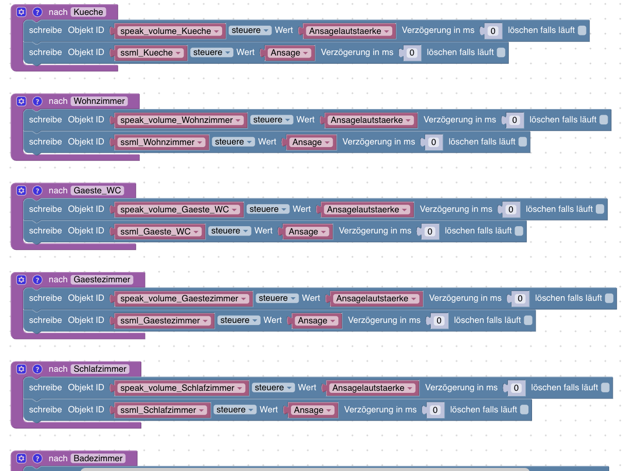

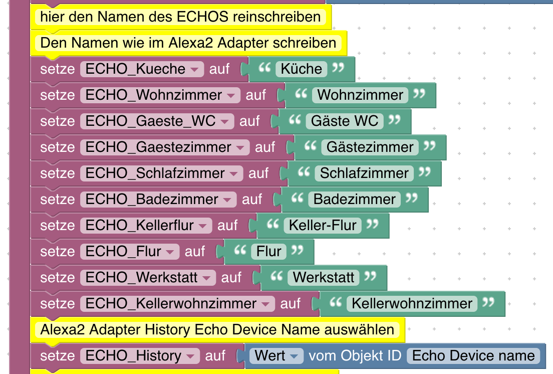

      Warum so kompliziert ?
      Du kannst quasi "live" im Alexa2 Adapter im Datenpunkt History sehen welcher ECHO angesprochen wurde. (entweder über den Namen des Echos oder die Seriennummer)
      Kannst ja mal einen ECHO ansprechen und gleichzeitig den Datenpunkt beobachten. Dort steht auch drinn was Du gefragt/gesagt hast.
      Nun machst Du im Blockly einen Vergleich, welcher Echo angesprochen wurde und gibst die gewünschte Antwort auf genau diesem wieder aus.

          also z.B. so:
          oder eine andere Variante
          und hier reinschreiben

            @Govastyla-HD sagte in Pfad im Datenpunkt ansprechen:
            Erstmal danke für die Antwort. Das mit dem Vergleichen hab ich auch schon in Betracht gezogen und wäre auch ein guter workarround, nur ist das nicht die Antwort die ich erhofft habe. Suche immer noch nach einer Methode einen Pfad erkennen zu lassen. Dennoch Dankeschön 🙏
            Ich habe Deine Blocklys mal importiert. Ich habe aber ehrlich gesagt noch nicht verstanden wo genau das Problem ist...bzw. welcher Inhalt da bearbeitet wird bzw. was Du meinst ?

                @Govastyla-HD
                kannst Du eventuell Deine Variable gleich dort nutzen ?
                diese hier
                dort mit rein ?
                also so vielleicht
                Govastyla HDG 1 Antwort Letzte Antwort

                  @Govastyla-HD
                  oder damit ? (da Deinen Datenpunkt auswählen)

                    @dslraser Krass, klasse das funktioniert danke dafür.
                    Nur wollte ich den unteren Teil in einem separaten Script haben, sodass das ganze ein bisschen "sauberer" aussieht.
                    Und das ganze mit dem Pfad einbinden hat mich so sehr aufgeregt, dass ich unbedingt wissen wollte, ob und wie es geht.

                          @dslraser said in Pfad im Datenpunkt ansprechen:
                          @Govastyla-HD
                          und so ? (da Deinen DP rein ?)
                          Edit: kann eigentlich nicht funktionieren........
