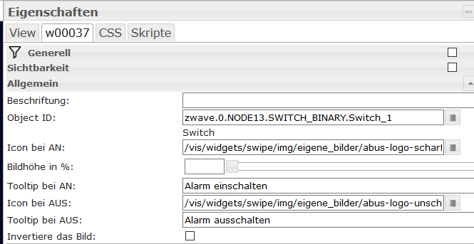

    Hallo Zusammen!
    Ich habe in VIS einen funktionierenden Taster (siehe Screenshot), welcher mithilfe des FIBARO Smart Implant (FGBS222) meine Alarmanlage schärft bzw. entschärft. Nun möchte ich in Blockly, in Abhängigkeit eines anderen Schalters, die Alarmanlage schärfen bzw. entschärfen. Genau das bekomme ich nicht auf die Reihe.
    Screenshot des funktionierenden Tasters in VIS:
    Wie kann ich den Taster in Blockly realisieren?

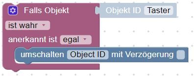

    Damit funktioniert es nicht...

      @Sandmanyz sagte:
      Wenn der Taster togglen soll, dann so
