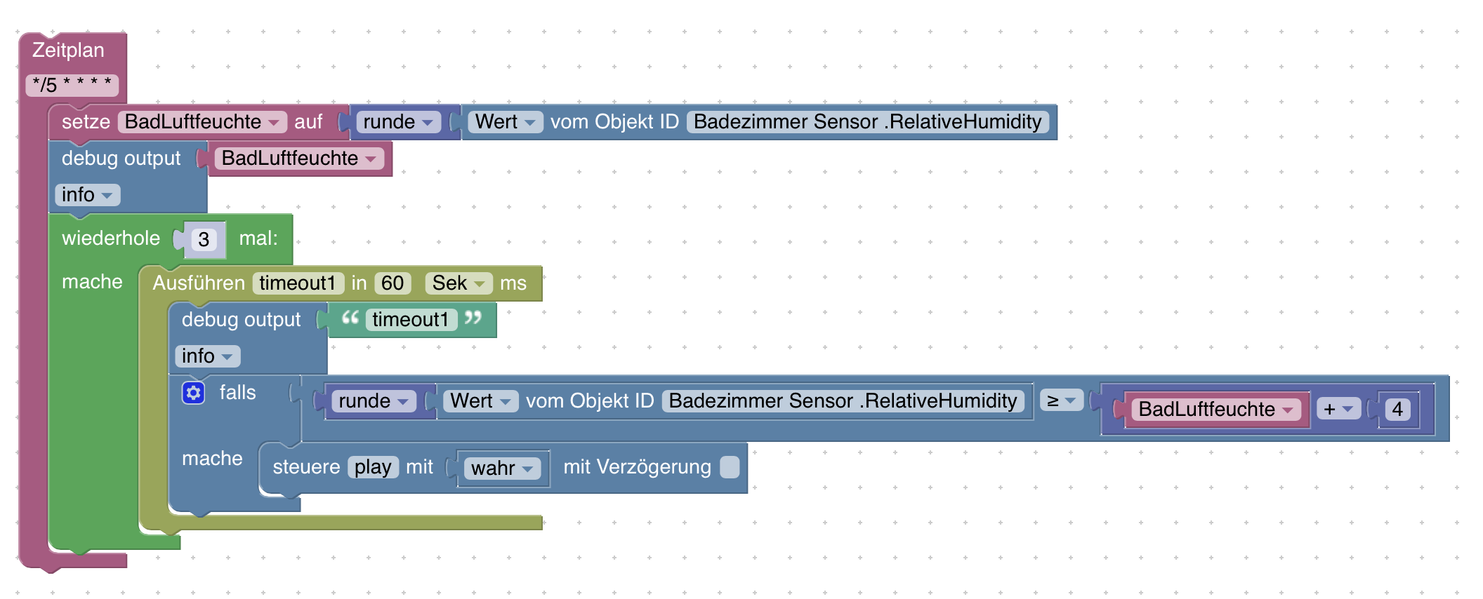

                  Sieht jetzt so aus.
                  homee, ioBroker, iMac, iPhone, Sonos, Alaxa

                    Sollte eigentlich funktionieren, es sein denn, es laufen mehrere Intervalle, weil zu häufig getriggert wird. Setze mal zusätzlich ein stop zyklische Ausführung Intervall vor Ausführen Intervall alle 2 Min.

                      @paul53 said in Schleifen Wiederholung fehlerhaft:
                      Das ist vermutlich das Problem. Habe deinen Vorschlag einmal umgesetzt und werde beobachten.
