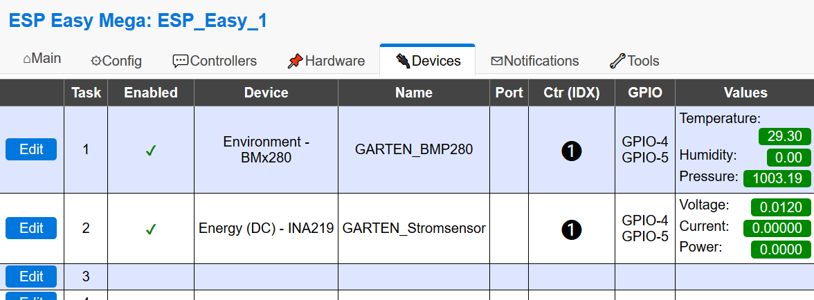

                          Mit eurer Hilfe habe ich es soweit geschafft. Die Messwerte werden übertragen und ich kann sie in dem dargestellten Fenster anzeigen. Siehe das folgende Bild. Es wird die Messung des Luftdrucks angezeigt:
                          Wie kann ich nun das Diagramm so einbinden, dass es vom Handy einfach gelesen werden kann? Gibt es hierzu ein Tutorial?
                          Zu den weiteren Antworten: Ja, mit ist klar, dass der Controller ESP8266 nicht der Sensor ist ;-). Genau genommen ist es ein NodeMCU v3.2 - ESP8266 mit aufgespieltem ESPeasy.
                          Am ESP (Name: ESP_Easy_1) hängt ein BMP280 Sensor, der den Luftdruck und die Temperatur misst und ein INA219 der Spannung und Strom misst. Der INA219 wertet einen Sensor mit einem Stromausgang (4-20mA) aus.
                          Wenn alles läuft, muss ich noch die Sensoren kalibrieren, damit sinnvolle Werte angezeigt werden können.
