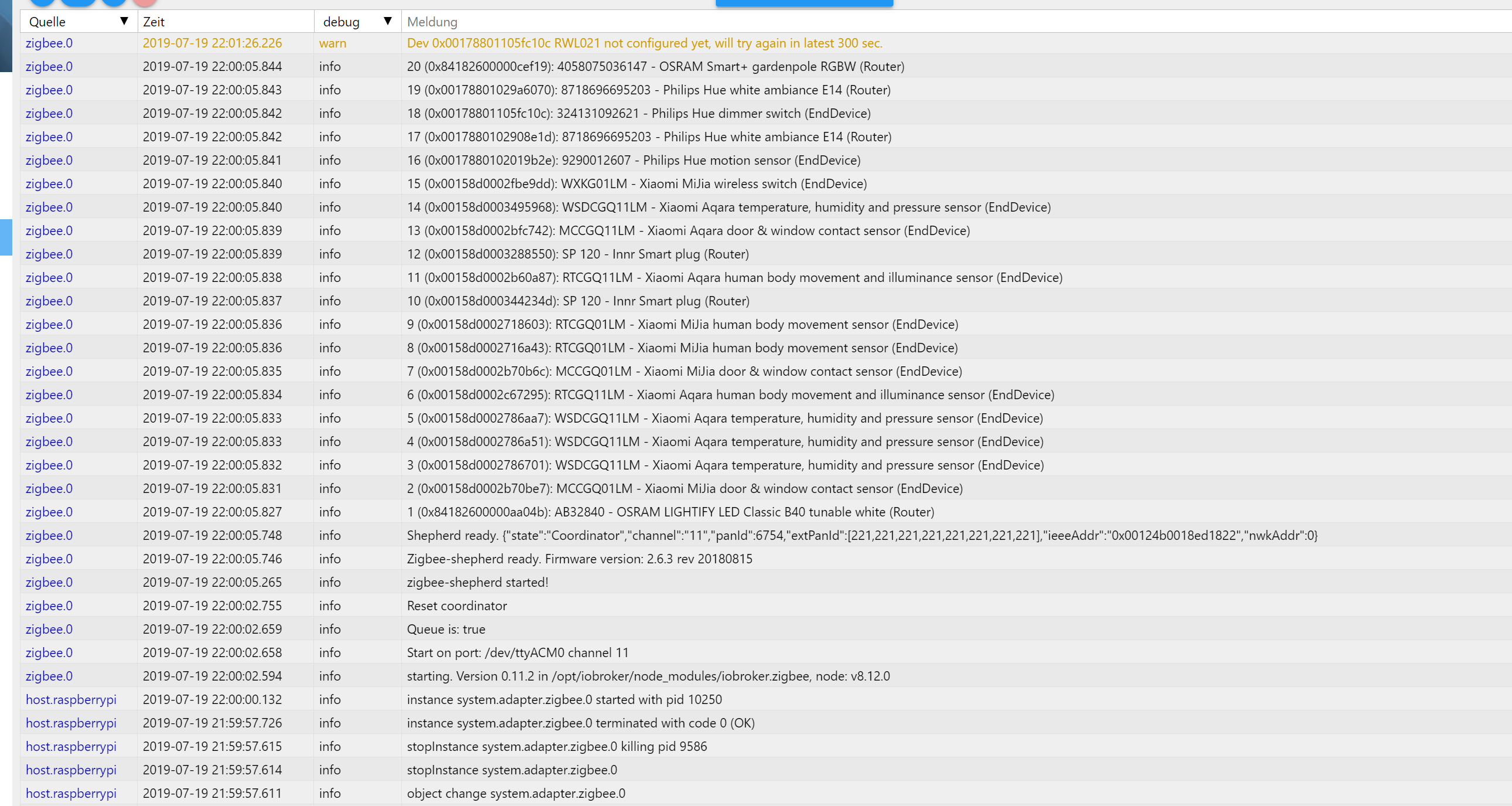

    Hallo liebe Community,
    ich habe versucht meinen Zigbee Kanal zu wechseln.
    Seit dem sind alle meine Geräte nicht mehr erreichbar.
    Auch zurück auf den alten Kanal ändern, hat leider nichts gebracht.
    Hier mal die Log vom Adapter/Instanz:
    Und hier mal mein Netzwerk: f5f083f3-8ed9-4448-b816-c86a28373a53-image.png
    Hat jemand eine Idee?
    Liebe Grüße
    Jinn
