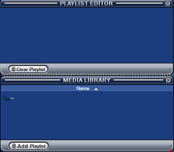

    mein Wunsch ist es eigentlich in die Player oder Media Liste, eine externe, von irgendeinem Anbieter den ich noch nicht gefunden habe, große Musiksammlung darzustellen und dann die ausgesuchte Musikbezeichnung an den Alexa2 Adapter zuschicken.
    Leider scheitert es bereits an den einfachen Versuchen hier eine m3u Liste, MPD Player Liste oder auch Spotify Liste darzustellen. Er will und will mir hier einfach nichts darstellen.
    Gibt es den hierzu irgendwelche Erneuerungen, Abhängigkeiten von Versionen die hier in die Suppe spuken?
    Oder hat jemand eine aktuelle Konfigurationsanleitung?
    In MPD bekomme ich im log Meldungen die ich nicht nachvollziehen kann, habe hier sowohl die iobroker Module mit chmod wie auch die var/lib/mpd Zwecks Zugriffsproblemen bearbeitet, jedoch erfolglos.
    host.ioBroker-RasPi	2019-07-01 20:27:49.788	error	instance system.adapter.mpd.0 terminated with code 0 (OK)
    host.ioBroker-RasPi	2019-07-01 20:27:49.787	error	Caught by controller[0]: at runCallback (timers.js:810:20)
    host.ioBroker-RasPi	2019-07-01 20:27:49.787	error	Caught by controller[0]: at Immediate._onImmediate (/opt/iobroker/node_modules/iobroker.js-controller/lib/adapter.js:3709:38)
    host.ioBroker-RasPi	2019-07-01 20:27:49.787	error	Caught by controller[0]: at Adapter.emit (events.js:214:7)
    host.ioBroker-RasPi	2019-07-01 20:27:49.787	error	Caught by controller[0]: at emitTwo (events.js:126:13)
    host.ioBroker-RasPi	2019-07-01 20:27:49.787	error	Caught by controller[0]: at Adapter.<anonymous> (/opt/iobroker/node_modules/iobroker.mpd/main.js:111:24)
    host.ioBroker-RasPi	2019-07-01 20:27:49.787	error	Caught by controller[0]: at MpdClient.sendCommand (/opt/iobroker/node_modules/iobroker.mpd/node_modules/mpd/index.js:88:8)
    host.ioBroker-RasPi	2019-07-01 20:27:49.786	error	Caught by controller[0]: at MpdClient.sendWithCallback (/opt/iobroker/node_modules/iobroker.mpd/node_modules/mpd/index.js:127:17)
    host.ioBroker-RasPi	2019-07-01 20:27:49.786	error	Caught by controller[0]: at Command.toString (/opt/iobroker/node_modules/iobroker.mpd/node_modules/mpd/index.js:140:38)
    host.ioBroker-RasPi	2019-07-01 20:27:49.786	error	Caught by controller[0]: at Array.map (<anonymous>)
    host.ioBroker-RasPi	2019-07-01 20:27:49.785	error	Caught by controller[0]: at argEscape (/opt/iobroker/node_modules/iobroker.mpd/node_modules/mpd/index.js:145:20)
    host.ioBroker-RasPi	2019-07-01 20:27:49.784	error	Caught by controller[0]: TypeError: Cannot read property 'toString' of null
    mpd.0	2019-07-01 20:27:49.729	info	cleaned everything up...
    mpd.0	2019-07-01 20:27:49.728	error	TypeError: Cannot read property 'toString' of null at argEscape (/opt/iobroker/node_modules/iobroker.mpd/node_modules/mpd/index.js:145:20) at Array.map (<anonymous>) at Command.toString (/
    mpd.0	2019-07-01 20:27:49.726	error	uncaught exception: Cannot read property 'toString' of null
    mpd.0	2019-07-01 20:26:38.499	info	MPD ready!
    Was ich alles von sigi schon gesehen und gelesen habe, weiss er das bestimmt ;)
    Vielen Dank für Eure Hilfe!

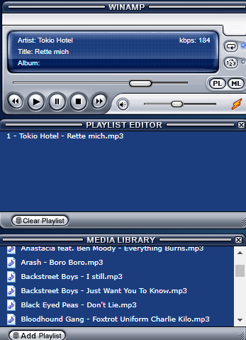

            Ja mit Kodi auf meiner TVbox installiert und eine Musik Bibliothek ausm Verzeichnis erstellt.
            Kann der Kodiadapter auf die Musik Lib zugreifen und dann kann der WinAmp immer nur ein Lied zur Playlist hinzufügen.
            Das ja schon mal ein Erfolg, jedoch kann ich damit nicht mein Amazon Unlimited nutzen.
            Es würde ja nur reichen, wenn die Media Library die Band und Liednamen als Text anzeigt.
            Kann man den keine m3u File in iobroker laden und auf die verweisen?
