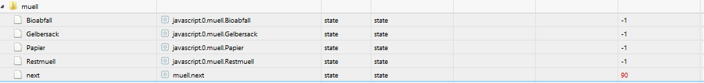

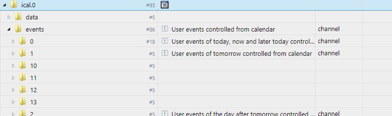

    Hi, habe nach Neuaufbau meines Iobrokers keinen Muell Kalender mehr.
    D.h. Die Symoble sehen so aus.
    Es hat schon mal geklappt.

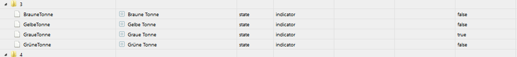

    Einträge unter ical
    Einträge unter javascript
    Im Ical Eintrag ist der kalender vorhanden und in den nächsten Tage (max.21) werden alle Tonnen geleert. Die Namen stimmen auch.
    Alles im Script angepasst.
    Jemand eine Idee? Habe bestimmt was übersehen.

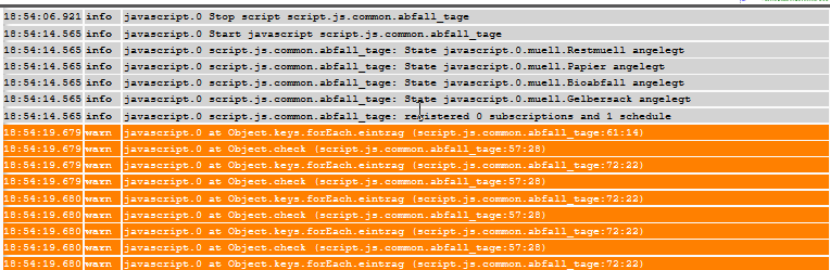

    hier noch was aus dem log:
    vent " " Graue Tonne at Wed Jun 05 2019 19:00:00 GMT+0200 (CEST) filtered out, because does not belongs to specified time interval

      @Alero
      Das Skript reagiert auf die Events des iCal. Diese sehe ich nicht bei dir.
      Wo hast du die Symbole hingespeichert? Überprüfe bitte mal den Pfad in deinen Widgets.

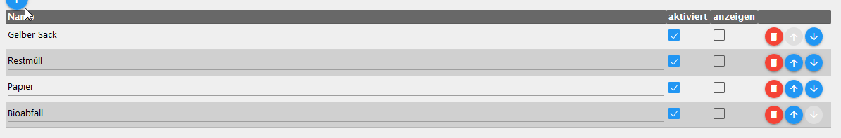

        meinst du das?
        Mit den Icons schaue ich auch gkleich nach.
        Die Icons sind installiert (icons-mfd-png) Also vorhanden.
        Danke für die Info.

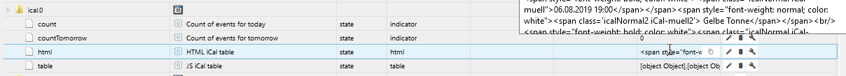

          Komisch ist das hier:
          Als Text macht er es.

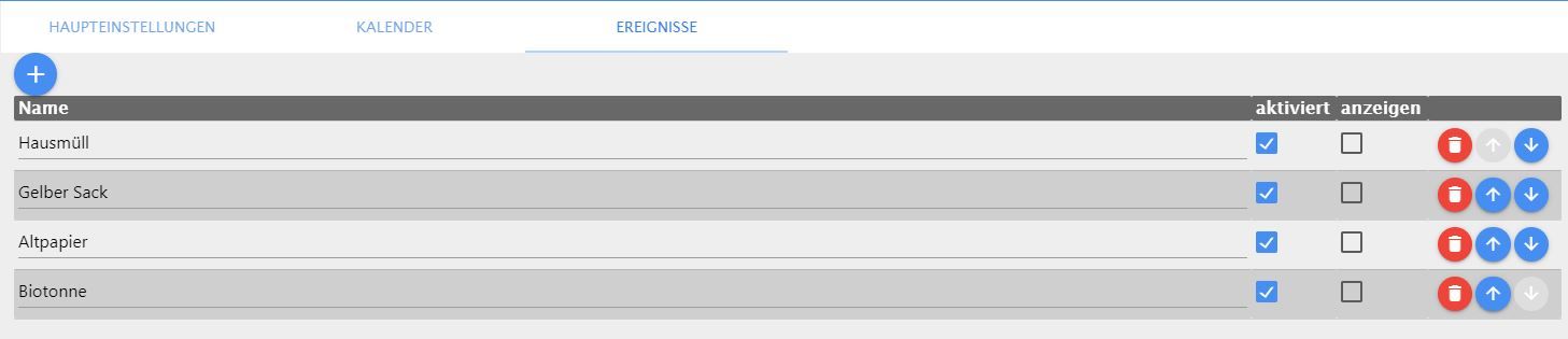

            Nein, ich meine das hier (Ereignisse / Events):
            Und ja, als Text zeigt er das an, weil das ist ja auch der Datenpunkt mit der html.
            Das ist aber nicht für das Skript, sondern da brauchst du die Events.
            Die Datenpunkte müssen dann so aussehen, wenn die Events im ical eingetragen sind.:

              @Röstkartoffel
              Hi, das hatte ich nicht drin. Welcher Namen muss denn da eingetragen werden? Der der im Kalender steht oder im Script?

                Hi, habs .
                Grüne Tonne , Gelbe Tonne usw.
                Jetzt zeigt er unter Objekten da san.
                Das stimmt schon mal.
                Die Icons sind jetzt auch da.
                nur noch die -1 muss weg
                Alero

                  @Röstkartoffel
                  Hi, vielen Dank. Das wars. Läuft jetzt
