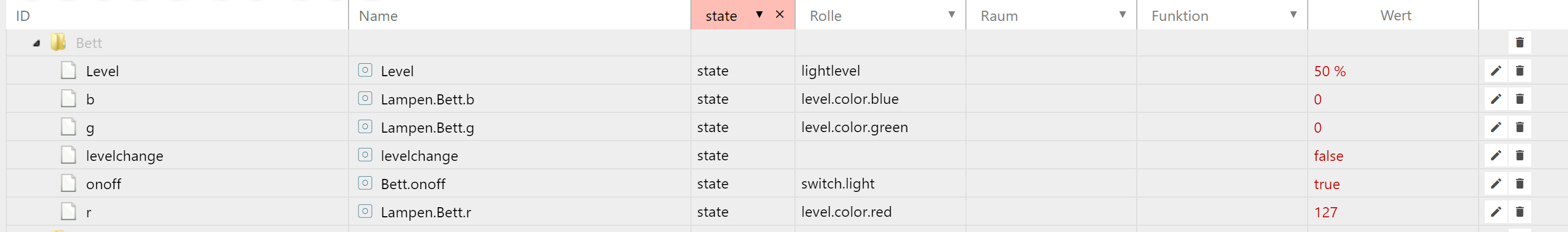

    Hallo zusammen
    Leider habe ich es nicht hinbekommen, dass ich über Alexa bei einem LED Streifen die Farben ändern kann. Ich habe die entsprechenden Objekte angelegt, mit welchen ich bei manueller Eingabe (oder über VIS) auch die Farben der LED ändern kann (Ein Script im Hintergrund sendet die neue Eingabe per MQTT an den LED Controller). Ich verstehe aber nicht, wie ich diese Werte (abgesehen vom dimmen) dem Smart-Gerät hinzufügen kann?!
    Meine Objekte:

                      Ich denke, dass Problem liegt daran, dass ich keine Sat, hue und CT Werte habe, sondern nur direkte R,G,B Ansteuerung.
                      Bei mir sieht dies so aus:
                      Und hier das RAW einer meiner drei Farben:
                      Hast Du vielleicht eine Idee wie ich dieses Problem lösen könnte?
                      Die Einzige Lösung die mir auf die schnelle einfällt. wäre diese Datenpunkte anzulegen und per Script die Werte zu den RGB Objekten zu transferieren/transformieren. Wenn ich mir allerdings die dazugehörigen Formeln ansehe, wüsste ich nicht mal ansatzweise, wie ich diese per Blockly schreiben soll. ;)
