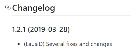

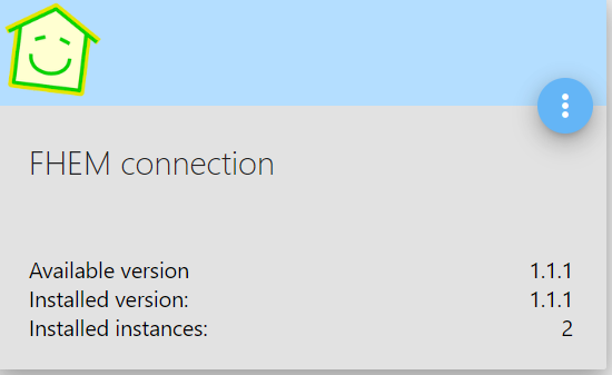

      Ich habe aktuell folgenden Build installiert:
      Sehe gerade es gibt einen
      Werde mal morgen die aktuelle Instanz in Proxmox clonen und die mal testen.
      • LausiDL Offline
        LausiDL Offline
        LausiD
        @Skymax16
        Würde Update über GitHub auf 1.2.1 vorschlagen und nochmal testen.
        Demnächst sollte 1.2.2 unter latest auftauchen :-)

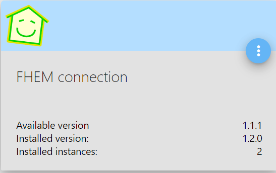

          Skymax16
          schrieb am zuletzt editiert von Skymax16
          @LausiD
          Habe den 1.2.0 installiert.
          Läuft jetzt ohne Probleme vielen Dank für deinen tollen Adapter.👍
