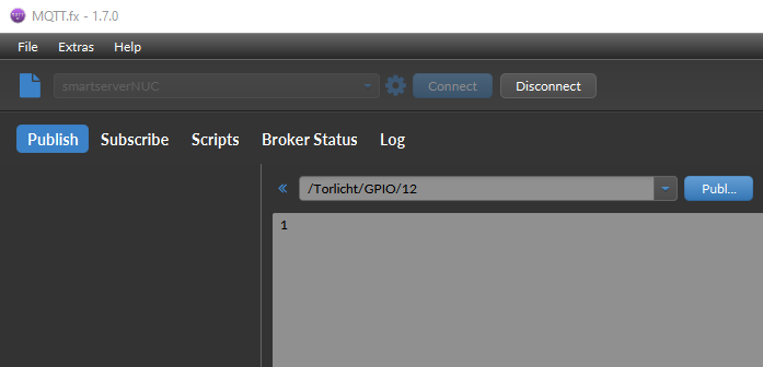

            Den mqtt-Client - Adapter brauchst du unbedingt und der sollte natürlich auch Verbindung zum mqtt-Server haben.
            Kommen denn im ioBroker mqtt-Meldungen rein, die dann in den Objekten angezeigt werden?
            Ansonsten müsstest du mal die topics überprüfen und ggf mit einem extern Tool (zB. MqttFX für Windows) den traffic und die topics prüfen.
